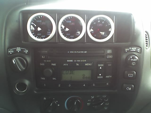

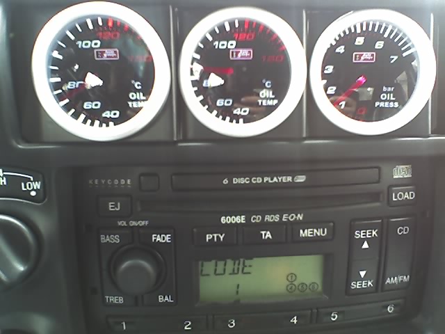

czujniki i zegary zamontowane.można je kupić na allegro(różne zestawy za różne pieniądze).zegary zamontowałem w/g mojego widzimisię bo nie miałem sumienia niszczyć deski rozdzielczej.w miejsce popielniczki w exII nie bardo chce pasować żadna obudowa.przykręcenie skrzyneczki z zegarami poniżej popielniczki brzydko wygląda i kontrolowanie wskaźników odrywa zbytnio uwagę od tego co kierowca w aucie ma robić.tak więc zegary zamontowałem tak jak na zdięcu nie niszcząc żadnych elementów a powrót do oryginalnego wyglądu zajmie 5min.po prawej stronie wskaźników została niewypełniona przestrzeń którą trzeba będzie zaślepić kawałkiem np.plaskiku.
przy okazji-wskazania na zegarach po normalnej jeździe w mieście.od lewej-
1.temp.ASB
2.temp oleju w silniku
3.ciśnienie oleju w silniku.
temat bicia opon też rozwiązany.ponowne wyważenie załatwiło sprawę.

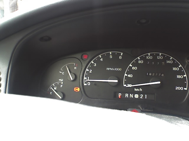

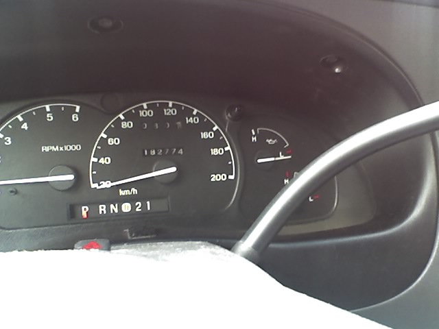

jeszcze jedna sprawa-po założeniu nowego czujnika ciśnienia i odłączeniu oryginalnej instalacji wskaźnik ciśnienia na desce leży na "0" co jest też sygnalizowane kontrolką check gauge.radek jeżeli Ci to będzie przeszkadzać mogę zmasować oryginalny kabel od czujnika i wskaźnik zawsze będzie pokazywał "ciśnienie" a kontrolka nie będzie się świecić.

hehehe ales to wykombinowal :) - bardzo fajne rozwiazanie - i tak zawsze dmucham na szybe albo na boki :)
a masowanie poprosze - jednak check guage moze sie przydac czasem a permanetnie swiecace bedzie do bani :( poza tym i tak glownym wskaznikiem cisnienia bedzie nowy zegar wiec tamten moze sobie pokazywac zawsze cisnienie i tak byl do bani :)

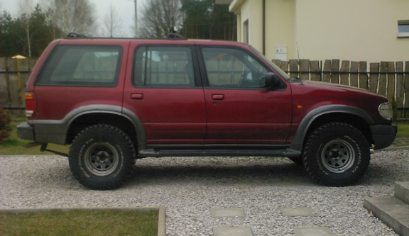

no to mala fotka po serwisie - to co na zewnatrz to przyrost 5 cm z tylu i 2,5 cm z przodu :)
Re: zawieszenie skrzynia biegów body lift zderzak - Rad-T EXII
2008-03-17, 10:44
dodatkowy edit :)
przod pomimo podkrecenia wydaje sie mniej sztywny (pisalem o tym w watku drazkow) i co ciekawe a czego sie najbardziej obawialem - tyl tez zachowuje sie jakby lepiej. Po wydluzeniu wieszakow jakby tyl byl mniej sztywny ale moze to znowu odczucia subiektywne. W kazdym badz razie pomimo tego, ze na tyle resory sa wyklepane i dolozone maja jedna lage, to po zalozeniu dlugich wieszakow nic sie nie pogorszylo jesli chodzi o wlasciwosci jezdne :)
