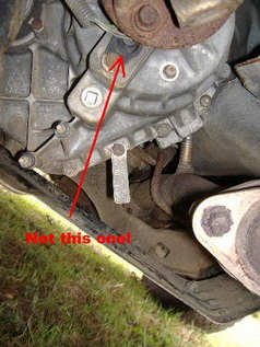

No to poskładałem wszystko do kupy i dalej to samo, powyżej 3 tyś obrotów silnik wchodzi na obroty ( wyje ) ale auto nie przyspiesza. czyżby to jednak coś ze skrzynią? dodam że jak się spokojnie jedzie to rozpędza się normalnie i biegi zmienia też, nie ma błędów żadnych w skrzyni też, oprócz tego czujnika halla o którym pisałem wcześniej. No i na wolnych obrotach czasami wpada w drgania i takie podobne drgania basowe są około 3 tyś jak się przyspiesza. Czy ktoś ma jeszcze jakiś pomysł co sprawdzić? czy może mógłbym podjechać do kogoś kto czuje temat bardziej niż ja :)
A może to przez ten błąd tego czujnika skrzynia wariuje: P1874 - usterka obwodu zasilania hallotronu automatycznej skrzyni biegów. czy to jest ten czujnik? (tekstem się nie sugerujcie, obrazek z neta)

a czy na zdjęciu jest skrzynia biegów?
ten hallotron co o nim piszesz jest wewnątrz skrzyni, usterka obwodu to może być coś z wtyczką albo kablami do skrzyni - kwadratowa kostka z niebieskim deklem
