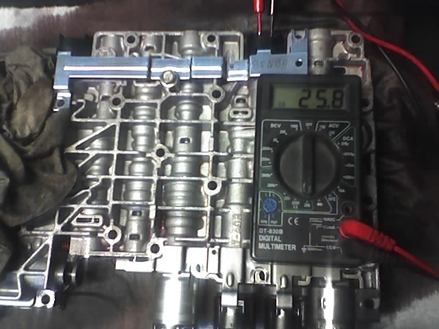

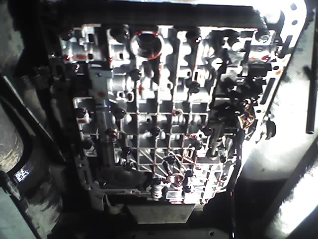

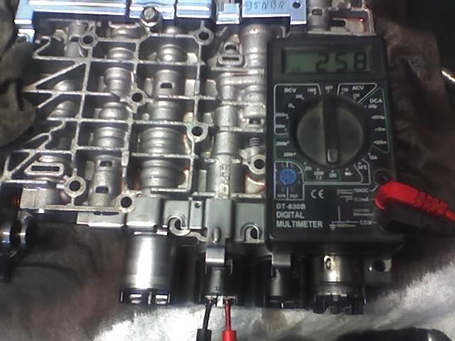

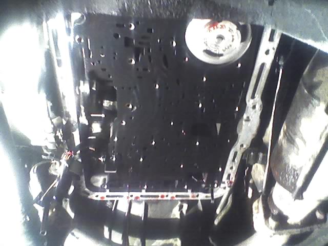

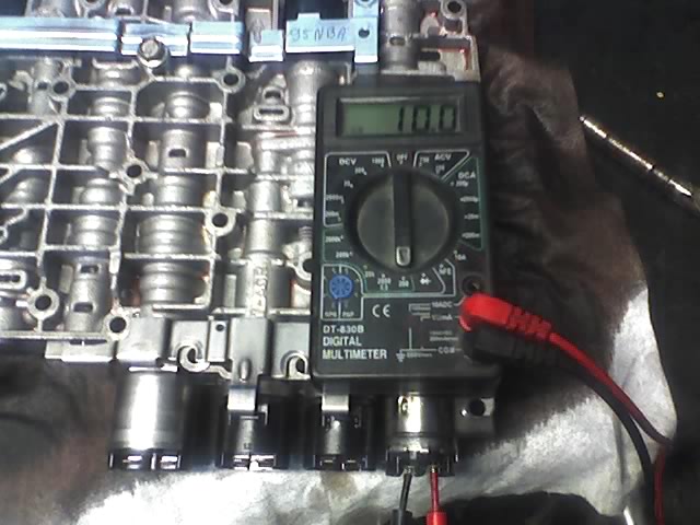

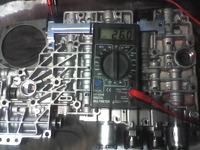

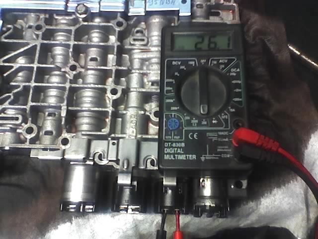

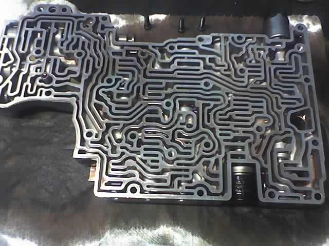

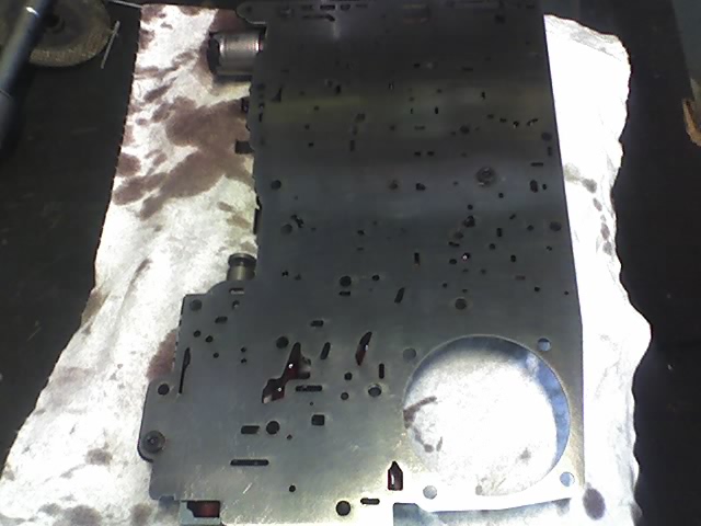

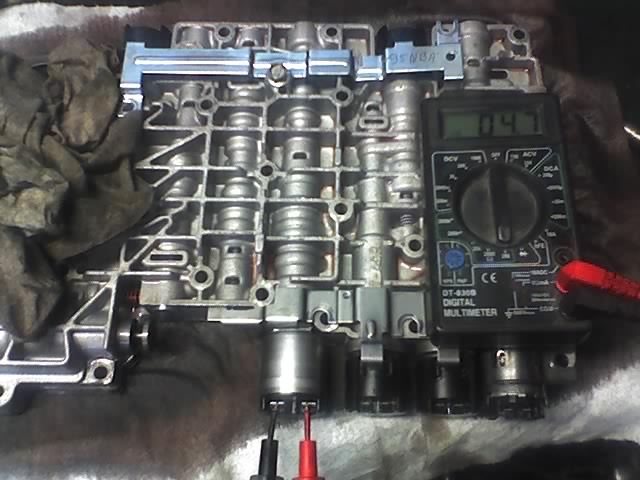

zawory sprawdzone.zdemontowałem jeszcze raz płytę sterującą i dokładnie przejrzałem ją zaworek po zaworku.powyciągałem elektrozawory i sprawdziłem tłoki pod nimi czy aby coś się nie blokuje.cała płyta sprawna.są wszystkie kulki zaworki ze sprężynkami,"hokej"jest drożny i na swoim miejscu.
sprawdziłem jeszcze raz sprawność elektryczną,ciśnieniową oraz oporność elektrozaworów.
jedyne zastrzażenia mam do oporności dwóch z nich.
nominalne zakresy wartości oporów oraz zmierzone dzisiaj:
ss1-22-48 ohm 26 ohm
ss2-22-48 ohm 25,8 ohm
ss3-22-48 ohm 26 ohm
ccs-22-48 ohm 25,8 ohm
tcc-8,9-16,0 ohms 4,7 ohm :!:
epc-3,1-5,7 ohm 10 ohm :!:
wprawdzie dwa ostatnie pomiary odbiegają od normy (chyba że w manualu pomylili kolejność wskazań bo wtedy by wszystko pasowało)ale zawory są sprawne jak wcześniej pisałem.
zmierzyłem też czujnik prędkości obrotowej TSS 75,1 ohm.nie mam danych jak to wygląda w nominale.
w zasadzie konkretów nie ma i jutro wyciągnę skrzynię jeszcze raz.muszę i tak założyć konwerter który poprzednio zamieniłem.jak już będzie skrzynka zdjęta to zajrzę do niej może coś tam broi.kody błędów które pojawiały się okresowo dotyczyły zaworów ss 2 i ss 3 a te są ok.coś mi się zdaje że komputerowi się tylko wydaje że z zaworami jast coś nie tak.

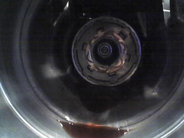

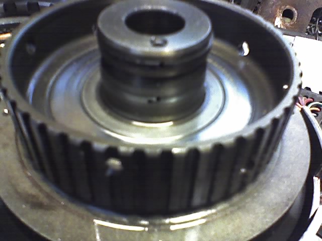

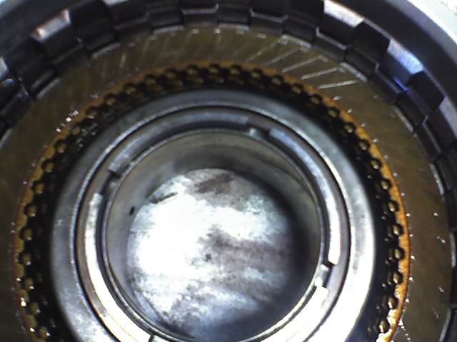

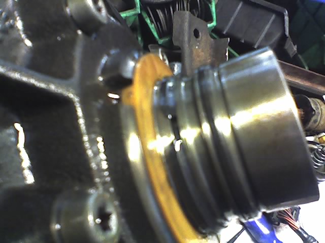

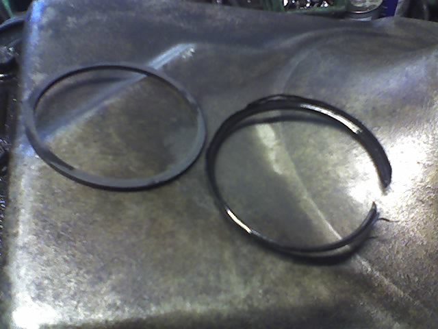

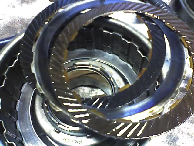

znalazłem :sugoi: trzeba było zacząć od rozebrania skrzyni a nie sugerować się błędami kompa.

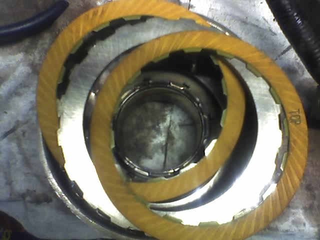

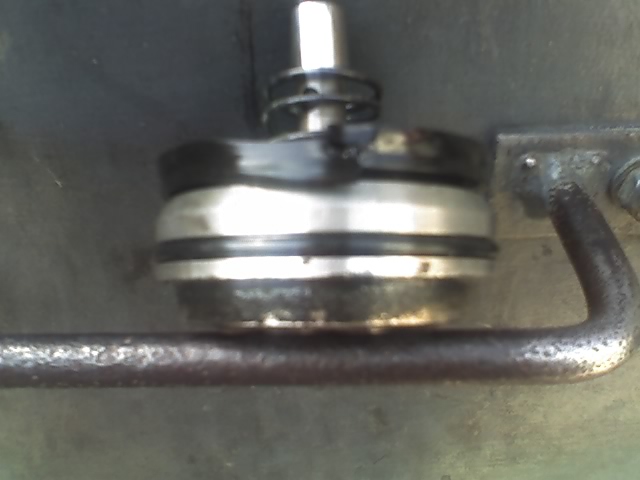

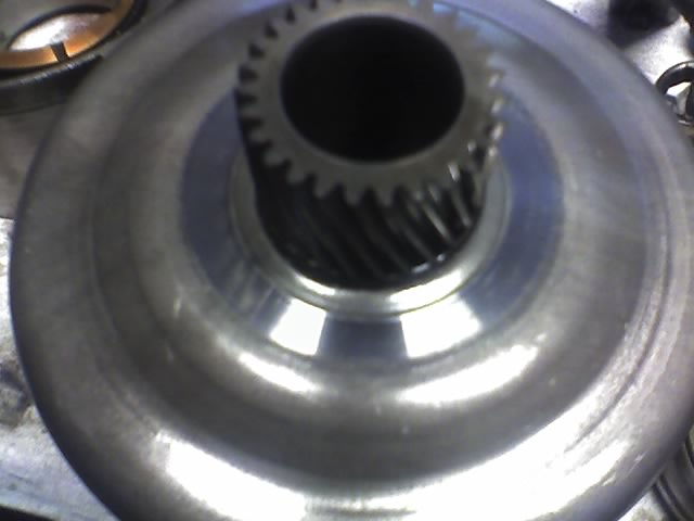

a więc tak:uszkodzony tłok od taśmy OD(miałem na miejscu ale innej średnicy jutro mam obiecane że doślą ze sklepu),uszkodzone uszczelnienie na wyjściu z pompy(wymienione-na zdjęciu stare i nowe),przyjarane sprzęgło OD(na zdjęciu stare i nowe tarcze oraz przekładka).

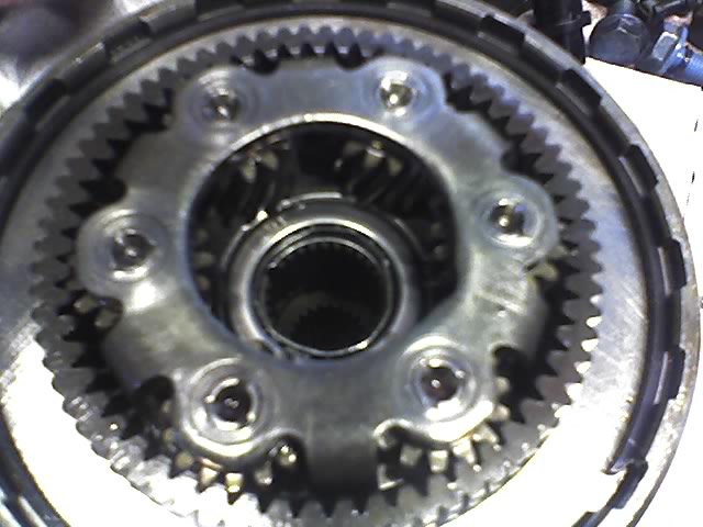

reszta skrzyni wzorawa.tarcze na innych sprzęgłach ok,pierścienie uszczelniające ok,shell malina,panewka shella jak na dotarciu,planetarki ok.
ktoś już robił tą skrzynię i za pewne przytrzasnął uszczelnienie na wyjściu z pompy,pozatym pękł uszczelniacz tłoka i przyjarało się OD.jutro jak dostanę brakującą część montuję skrzynię.

Dobrze że towar ostro rozpier... to przynajmniej łatwo ci było znaleść, u mnie tłok 2 był tylko opiłowany i stwardniały, żadnych wyrw jak w tym OD, a olej też musiał spieprzać ciurkiem.
W ogóle to po różnych akcjach z własnego doświadczenia, i z tego forum, i z forum Scorpio, to te skyrznie najwięcej dostają w d... od mechesów którzy dumnie biorą się za remonty automatów nie mając zielonego pojęcia, potem od niekumatych userów, a na końcu dopiero z "przyrodzonej" słabości konstrukcji czy części...
