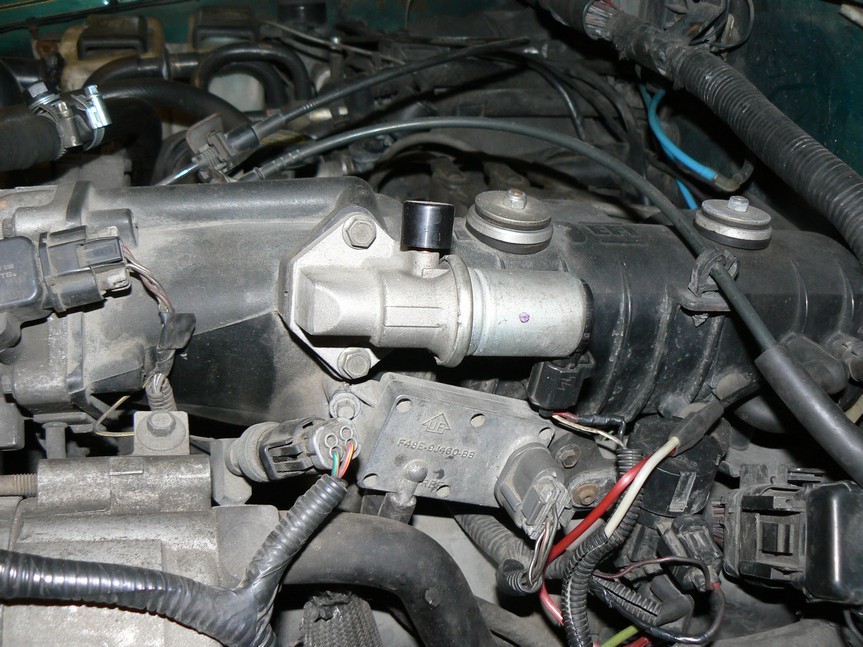

aa..,jeszcze zdjęcie tego czegoś,co to niewiadomo po co jest.na zdjęciu pod silniczkiem krokowym.

Ta puszka z wężykiem i wtyczką to jest czujnik ciśnienia dla EGR.

sam egr jest sprawny,dwa razy wyciągany sprawdzany."chodzi" lekko,nie zacina się podciśnienie nie ucieka(membrana cała).zaworek elektryczny który steruje egr też sprawdzony elektrycznie i ciśnieniowo(jest widoczny na zdięciu zaraz obok tego urządonka(czujnika ciśnienia śpalin)po prawej stronie.jedyne co może nawalać to właśnie czujnik ciśnienia bo potem to już tylko komp wszystkim steruje.
to jest magnetyczny zawor sterowany cisnieniem spalin

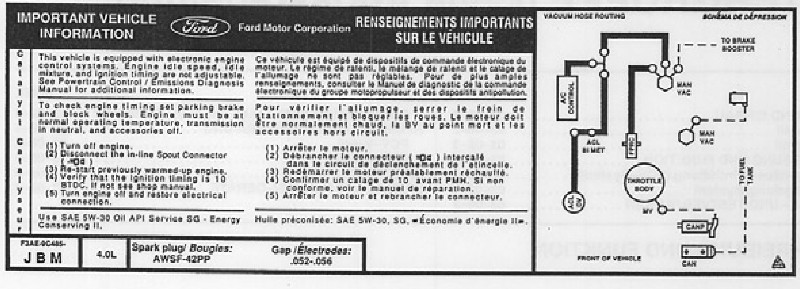

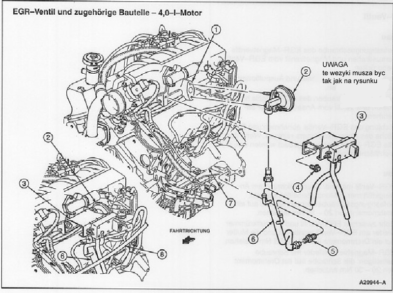

Ilosc wprowadzonych spalin w explorerze jest sterowana:
-podcisnieniem w kanale ssacym
-cisnieniem w uladzia spalin
-obrotow silnika
-temperatury silnika
-polozeniem przepustnicy
A sam zawor-EGR jest sterowany podcisnieniem w ukladzie dolotowym,
dlatego wazne jest zeby wszystkie wezyki byly na wlaciwym miejscu
w komorze silnikowej powinien byc taki schemat co i jak.
niewtajemniczeni na pewno zapytaja a po co to ustrojstwo
zapodam tu cytat z wikipedia bo dosc madrze napisane:
