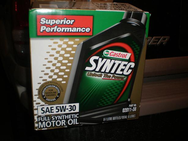

miras
Posty: 14
Rejestracja: 2010-08-30, 07:48
Lokalizacja: Calgary
Re: OLEJ oleum silnika
2010-09-24, 06:47
Witam. Kolega Benchi się myli.Do forda explorera producent zaleca olej "Motorcraft 5W-30 Super Premium Motor Oil" i jest to olej full synthetic.Tak jest opisane w instrukcji dołączanej do samochodu.Przedwczoraj zmieniałem olej w moim i zalałem go syntetykiem Castrol 5W-30 Syntec.Syntetykiem był zalewany zawsze w serwisie Forda ma 234000 przejechanie i chodzi jak by co dopiero z salonu wyjechał. :-) I jeszcze jedno nie ma znaczenia czy europa czy ameryka.Olej 5W-30 kupiony w Kanadzie a wyprodukowany w USA to Syntetyk
Ostatnio zmieniony 2010-09-24, 07:14 przez miras, łącznie zmieniany 1 raz.
Miras Explorer Eddie Bauer 99
