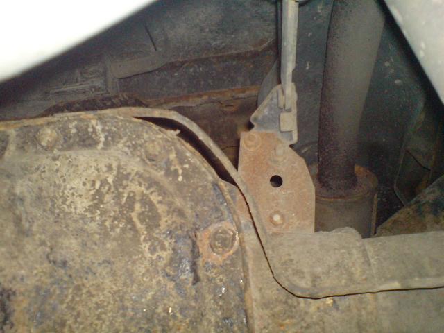

Maciek, z tego co pamietam przy montazu dłuższych wieszakow i zachowaniu nivo musisz przeniesc czujnik nivo wyzej.Gdzies na forum jest temat Maniusia lub Chevidana o tym i jak to zrobic z ilustracjami i fotami.Zawieszenie sie troche utwardzi ,bo amory beda bardziej rozciagniete.Mysl o zmianie amorów na te ze specyfikacka do liftu 2".Niestety przy lifcie tracimy na komforcie.

wystarczy przedłużyć tą "drabinkę" od czujnika nivo i będzie oki
auto po podkręceniu oczywiście zrobi się troszkę twardsze i będzie się bardziej bujać na zakrętach :D

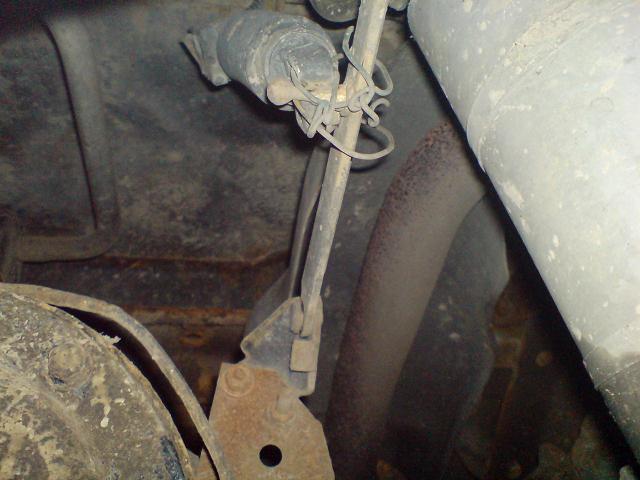

Przód dokręcony (poszedł do góry o równe 5,5cm - i jak u większości lewa strona dokręcona na max., prawa - zostało ok 1cm luzu). Tył - wieszaki wymienione :-D Wszystko zajęło mi 2,5h. Jutro jeszcze tylko kupię śrubę rzymską i po robocie. No i autko wygląda o niebo lepiej :evil:

To zgodnie z umową u mnie jest tak, mocowanie na moście przedłużone, a zamiast śruby rzymskiej kabelek - nie wygląda ładnie ale działa wyśmienicie :shock:

mój też tak jeździł póki nie wywaliłem amorów z nivo :D

Ja tam zostawiam niwo dobra rzecz, wolałbym przedłużyć niż wymieniać, troszkę przy dużych dziurach (duży próg zwalniający) mocno przysiada i nawet odbija, ale da się żyć i jaka mam gwarancję, że na dłuższych tak nie będzie ...

Ja zrobiłem na śrubie rzymskiej- szybko, skutecznie i z możliwościa regulacji.

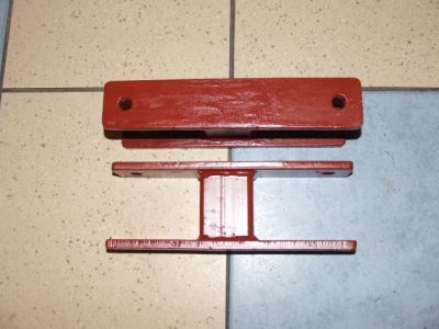

Znalazłem tu na forum napewno ci się przyda MISZA SG a ja mam pytanie czy te wieszaki bendą pasowały do EPLO II chodzi mi o wymiary -------------------------------------------------
http://www.explorerclubpolska.com/forum ... .php?t=413
Czy mogę prosić o wznowienie tematu odnośnie wieszaków, przeczytałem wszystko i nie znalazłem schematu ( rys. tech) wieszaków na tył do przedłużenia. Wszystko odnosi się do nie aktywnego linka , a jak wiadomo czwartek dzień wolny od pracy to chciałem uciec do garażu i powycinać to i owo...
Szerokość , wysokość, grubość i oczywiście odległości.

Proszę bardzo :-D

wielkie dzięki już wycięte i pospawane , rano podjade tylko na ocynk i w czwartek pod auto :pada:
a jeszcze jedno , czy sruby orginał ( o ile odkrece ) są tej samej długości, czy mam kupić M14 10.9 - 130/140mm ?

explorer_u2, ja musiałem kupić dłuższe śruby, na starych nakrętka ledwo chwytała. Ale nie pamiętam dokładnego wymiaru, ok.20mm dłuższe od oryginałów.

do drugiej w nocy wycinałem, ocynku nie bedzie (zaspałem) bedzie minia.
