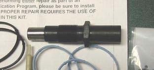

2).wymien regulatory + sztyft (i tak beda pozniej potrzebne)
znam b.duzo przypadkow ze po wymianie regulatorow wszystko bylo OK,
Fordowski TSI 120/2003 zaleca w takich przypadkach wymiane regulatorow
taki zestaw naprawczy dostaniesz w ASO i kosztuje cos kolo 250-300zeta
sa tam 2 regulatory/napinacze + uszczelki kolektora
jak juz pisalem mozna to zrobic samemu w 2godziny
bez zadnej filozofi

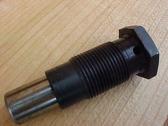

STARY NAPINACZ
stary napinacz.jpg (56.68 KiB) Przejrzano 11778 razy
NOWY NAPINACZ
nowy napinacz.jpg (33.67 KiB) Przejrzano 11767 razy
Ostatnio zmieniony 2007-10-09, 12:06 przez manius, łącznie zmieniany 5 razy.
