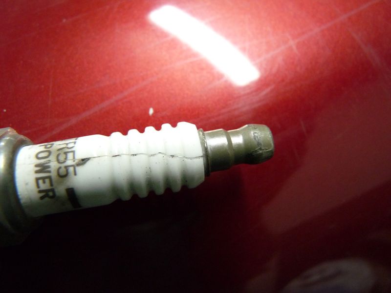

Podstawa calego zamieszania byla awaria cewki - miala przebicia i to spore. Ale ze bledy komputera wskazywaly na zawor nr 4 od tego zaczelo sie szukanie, najpierw kabel potem swieca wymieniona na inna. Niestety bez zmian, nastepnie wymiana cewki po tym jak okazalo sie ze ma przebicia. Wymiana cewki teoretycznie tez nie pomogla - auto nadal szarpalo i strzelalo na gazie - pisze teoretycznie bo dzisiaj wieczorem okazalo sie ze byla to dobra diagnoza. Po prostu w trakcie walki ze swieca 4 zaworu uszkodzilismy porcelanke i teraz po nocy widac bylo wyrazne przebicie. Szybka zmiana swiecy i auto znowu jezdzi jak nowe. Dzieki Hubert za pomoc przy nierownej walce :)

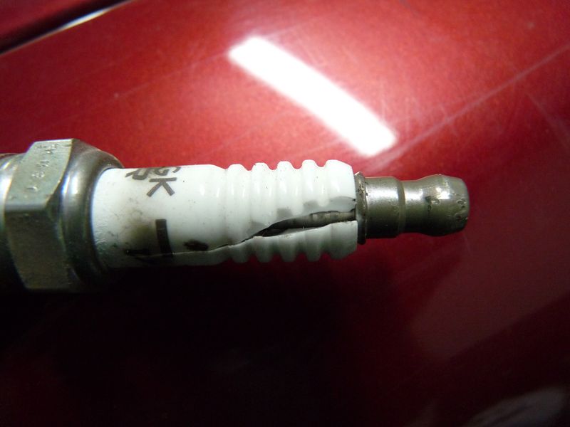

Ja wczoraj wymieniałem świece (ngk tylko 10 tys na nich zrobiłem, silnik nierówno chodził i falował) i oto jaki widoczek przy pierwszej świeczce:
