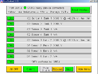

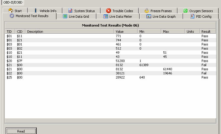

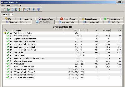

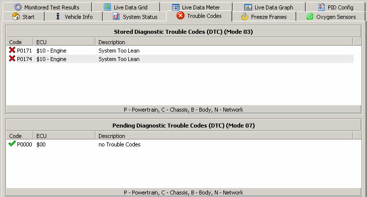

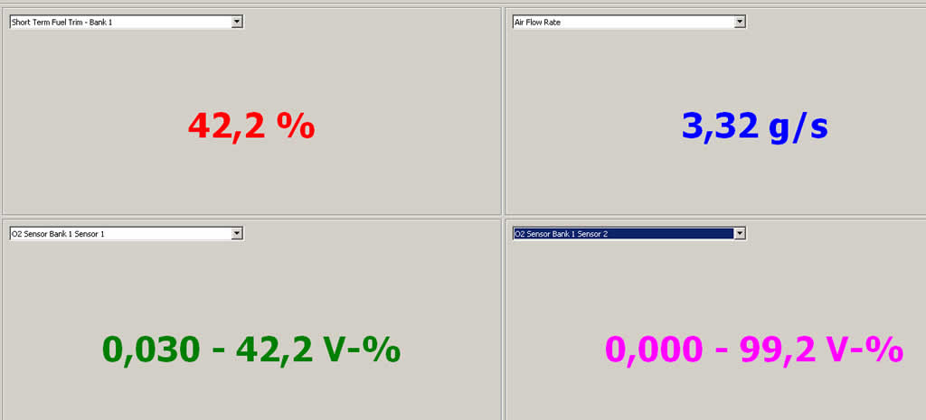

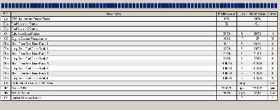

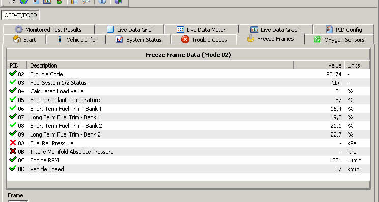

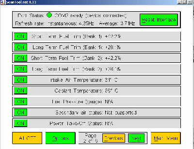

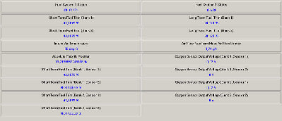

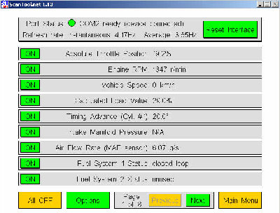

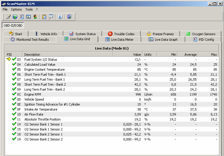

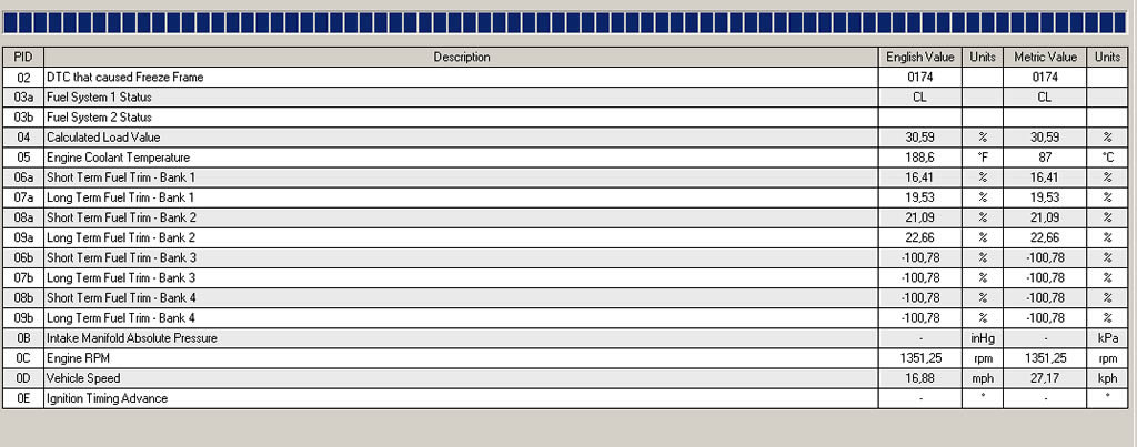

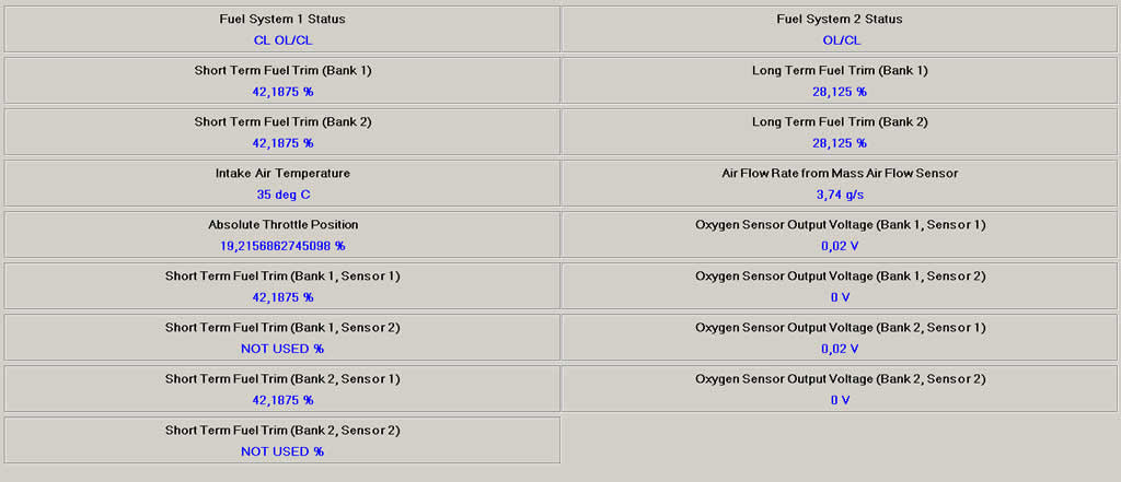

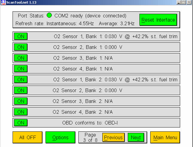

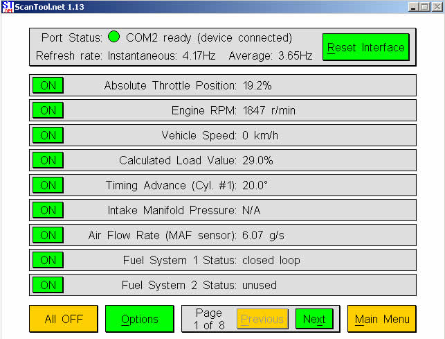

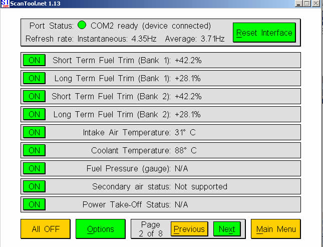

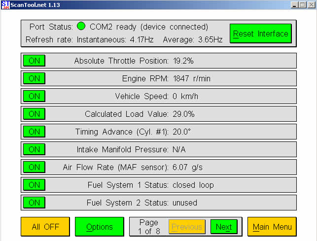

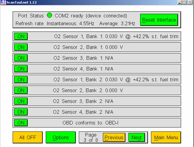

oto pare ekranow z roznych programow ktore odpalilem... oczywiscie edukacyjnie i juz ich nie posiadam.

dorwalem przez przypadek dzisiaj jakiegos pdfa z kodami obdII forda i mega iloscia tabel.
znalazlem tam wartosci TID $21 oraz $22 ktore na testach u mnie wykazywalo fail (co ciekawe dzisiaj wykazuje juz tylko $21) i ten pdf mowi ze..
$22 - Leak check vacuum bleed-up and threshold
$21 - Initial tank vacuum and minimum limit
no a bledy to nadal P0171 Bank 1 Lean, P0174 Bank 2 Lean, tylko ze dalej ten pdf podaje te wartosci jako wskazania Fuel Monitor Operation i dalej Sensors OK Fuel Rail Pressure (if available) - czyli cos zwiazane z cisnieniem paliwa i pompa ???
moze mi ktos pomoc to rozszyfrowac ?
aha zeby bylo ciekawiej to jeden z programow dzisiaj wykazuje EGR test failed ale moze dlatego ze na postoju bez wlaczonego silnika. Tylko ze nie ma check engine bledu od egr.

A SHRTFT-1,2 PID value between -25to +35and a LONGFT-1,2 PID value between -35to +35 is acceptable. Reading beyond these values indicate a failure.
Ostatnio zmieniony 2007-07-31, 22:10 przez Rad-T, łącznie zmieniany 1 raz.
