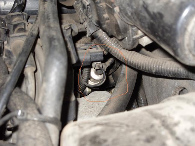

czy to jest za cewka tuz przy grodzi ?
Sprawdzilem - jest cos takiego u mnie :) - na koncu listwy tak jak pisales, podlaczony od gory jest do tego czerwony kabelek/rurka cienka, ktora idzie na druga strone silnika, przechodzi pod filtrem powietrza i wchodzi.... w duza okragla metalowa banke (kule) ktora jest zamocowana za reflektorem po stronie pasazera... przeciekawe :D ale moze jest to jakis trop...
edit kolejny...
w rockauto nie ma czegos takiego pressure regulator, ale znalazlem dla rocznika 2000 cos takiego jak Fuel Injection Pressure Damper i wyglada chyba podobnie jak to co wisi u mnie przy listwie wtryskowej.
dziwne jednak ze nie wykazuje takiego elementu dla rocznika 99 - ale widac tam w ogole jest kompletnie pomieszanie tych systemow paliwowych :(
wlasnie w ta koncowke wpieta jest ta rurka o ktorej pisalem.

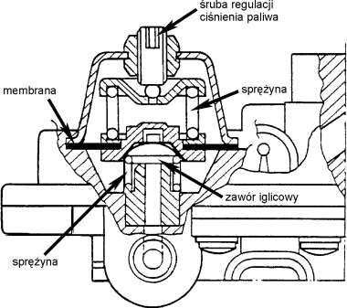

Nie ma przypadkiem w tym regulatorze nad pompą jakiejś śruby regulacyjnej,tam pokazuje strzałka ?
Re: EXII problemy z jazda na PB
2009-10-26, 17:38
nie - widac tam tylko sprezyne w srodku, probowalem to wyjac zeby obejrzec ale jakos nie chcialo wyjsc :(
mastan
Posty: 551
2009-10-26, 18:18
Myślałem ,że jest tam taki regulator :

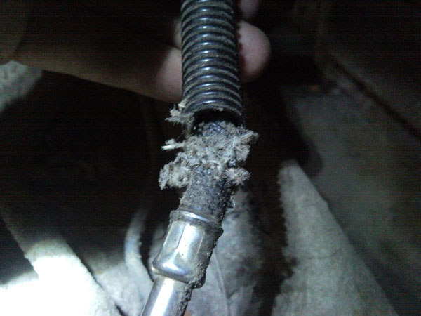

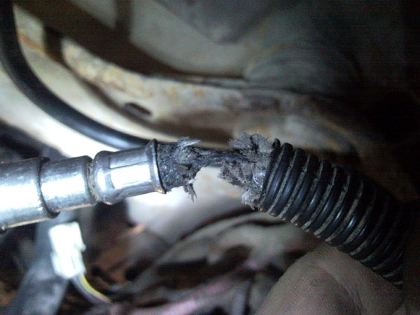

Dzisiaj wszedlem znowu pod auto po raz n-ty zrzucic bak i sprobowac wymienic regulator cisnienia przy pompce, wymienilem, zaczalem montowac bak i cos mnie tknelo... zeby sprawdzic elastyczne przewody miedzy zbiornikiem a stalowymi przewodami - ten krotki odcinek do baku, bo wisial kawalek oslony materialowej. To co zobaczylem daje pelna odpowiedz na cale zamieszanie z jazda na benzynie... przewod jest zmasakrowany i zgnieciony jak slomka do napojow. Nie bylo mowy zeby jakiekolwiek paliwo sie tamtedy dostawalo. Z drugiej strony - tam gdzie elastyczny przewod laczy sie z linia paliwowa tez nie wyglada dobrze. Nie mam niestety zadnych narzedzi do zarobienia takich przewodow do stalowych koncowek wiec albo obetne przewod juz na rurce stalowej i kupie przewod paliwowy elastyczny i przylacze go na cybanty, albo pozostaje mi kupno z jakiegos rozbitka calego przewodu wraz z koncowkami elastycznymi - od zbiornika az do filtra paliwa - to pierwszy odcinek ktory daloby rade w miare latwo wymienic i zachowac oryginalne koncowki.

temat zakonczony, wreszcie znalazlem chwile zeby zmotac nowy przewod i poskladac auto.
Ostatecznie zastapilem oryginalne koncowki i przewod elastyczny nowym, odcinajac przecinakiem zarobiony fabrycznie lacznik miedzy przewodem stalowym, a elastyczna koncowka. Zalozylem przewod Gates 8 mm w oplocie guma, oplot, druga warsta gumy, idealnie pasujacy na odcinek stalowy, zabezpieczylem dwoma cybantami. Od strony zbiornika, stalowa rurka jest jeden milimetr grubsza, ale po "nasmarowaniu" przewod wsunal sie bez problemu na ta grubosc tez, nasunalem go do konca, nacinajac kawalek tak zeby wszedl rowniez za oring na ktorym oryginalnie zapina sie elastyczna koncowka. W ten sposob zalozylem tez dwa cybanty - jeden za oringiem i ten trzyma zeby przewod sie przypadkowo nie zsunal blokujac sie o oring (chociaz nie sadze aby dal rade), drugi cybant zalozony juz normalnie w ramach uszczelnienia. Auto odpalone, poszlo od reki - takiej dawki paliwa chyba dawno nie dostawal :D patrzac jak byl zmasakrowany ten stary przewod.
