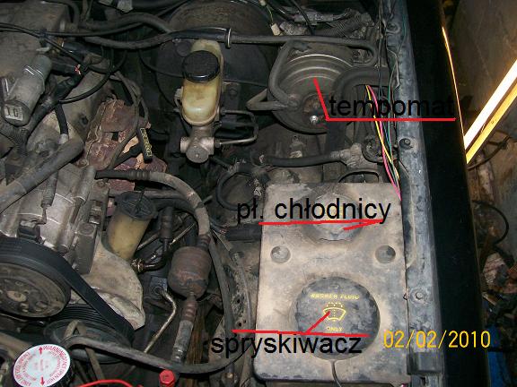

Wygląda to tak jak na foto ,wypnij wtykę i odłącz koniec linki .
To jest chyba tempomat z EX2 , nie widziałem dużo Jedynek z tempomatem , ale te co widziałem miały taki jak na foto (jest montowany w różnych miejscach).
O :lol: , teraz napisałeś że nie masz tempomatu .. Tak jak kilka postów wcześniej ,sprawdź linkę i ruchome elementy , nie ma ich wiele.
