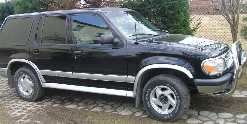

Był swego czasu taki samochód na allegro (za śmieszną kasę ok 5tyś rok temu) i myślę, że to właśnie twój, jedyne co było tam od dwójki to przód - nadkola grill światła zderzak i nawet było to dopasowane, reszta od jedynki łącznie z wnętrzem, zapodałem to nawet na forum i była o tym jakaś rozmowa. Pewnie ktoś miał jedynkę zaliczył dzwona i już sobie przyprawił przód od dwójki, z papierami musi być coś namotane. Plusem jest to co pisze Radek jeżeli chcesz go w teren to jak znalazł no i zależy ile za to cudo zapłaciłeś.

oto moja 2?1?
2010-03-23, 15:42

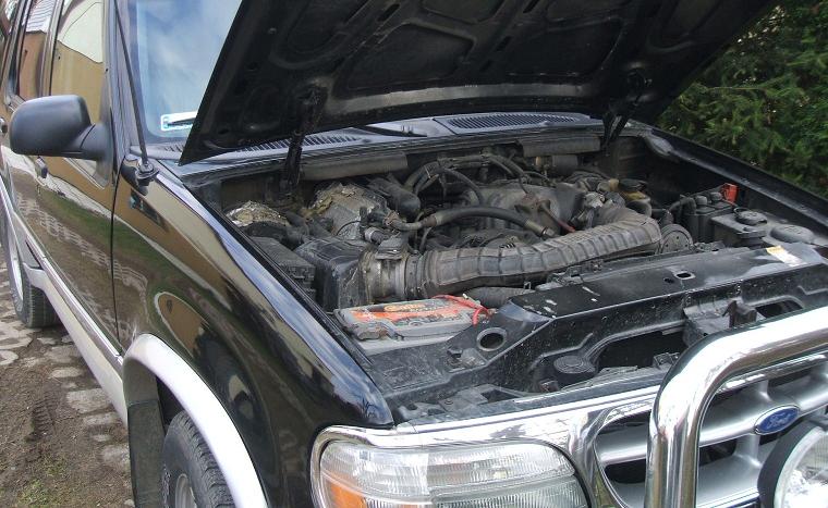

??napiszcie jaki to rodzaj silnika ,jeśli buda z2wisi na ramie z1 jak można zweryfikować rocznik by muc normalnie kupować części mechaniczne czy w jedynkach były jakieś radykalne zmiany w mechanice po których można by ocenić rocznik?

o kurka :D dwójka z manualnymi sprzęgiełkami :) czad :shock:
a masz zdjęcie ze środka ? deska rozdzielcza etc ?
co do części myślę, że powinieneś zamawiać graty jak dla rocznika 94 jeśli chodzi o mechanikę, no a blachy etc na przód jak do dwójki. Ale daj jak pisałem fotę środka żeby rozwiać już wątpliwości.

Silnik OHV, + to niezniszczalny rozrząd. Zawieszenie ewidentnie z jedynki. rama pewnie też. Koła 15".Buda dwójka...... No to niezła zmota.....
tak jak pisał Radek. Wszystkie części mechaniczne rocznik 94. Blacharka to już dwójeczka :mrgreen:

To ten, więc w środku to też jedynka, ale te plastikowe nakładki wcale nie wyglądają jak z budy 2ki tylko jedynki, wtedy dzwoniłem do właściciela twierdził, że to oryginał i że taka wersja, jednak na forum stwierdziliśmy że to zmota. Tak jak na niego patrze to nawet ładnie spasowane wszystko jak na zmotę kto wie może coś takiego wyszło z firmy.
Zwróćcie uwagę na dach jakiś taki dziwny matowy ....

auto było bardzo zaniedbane znaczy blacha poobijana porysowany ja robiłem pare elementów w tym dach masz racje dach jest w czarnym macie trochę się napracowałem żeby przywrucić auto do jako takiego wyglądu :-)
