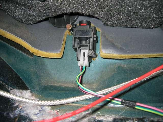

Ewentualnie sprawdzić ten wyskakujący przycisk co odłącza pompę podczas wypadku - pod tapicerką pasażera, może mu się wyskoczyło.
Jak wygląda ten przycisk dokładnie gdzie jest.
I czy wystarczy go wcisnąć?
Wygląda tak ,jest na ściance obok prawej nogi pasażera :
fuel pump cut off.JPG (55.87 KiB) Przejrzano 1343 razy
