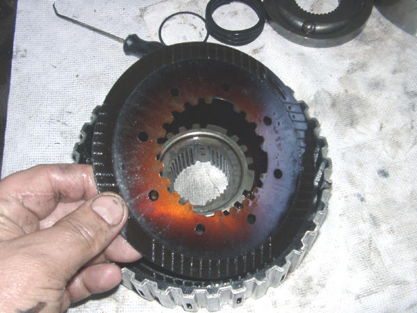

komplet sprzęgieł kosztuje w fordzie ~ 160€ :-/
gdzie indziej na pewno taniej (albo i nie) musisz popytać

a tak wygląda spalone sprzęgło (visco) :x
Ostatnio zmieniony 2007-12-08, 23:23 przez manius, łącznie zmieniany 2 razy.

Tak sobie myślę, że ten zapach to pewnie zapach palonego sprzęgła, szczególnie że było go bardziej czuć od dołu i z tyłu samochodu niż przy silniku - spaliny z wydechu miały normalny zapach, a przy silniku może coś innego a może coś parowało bo dymek był lekki a ciężko określić.
