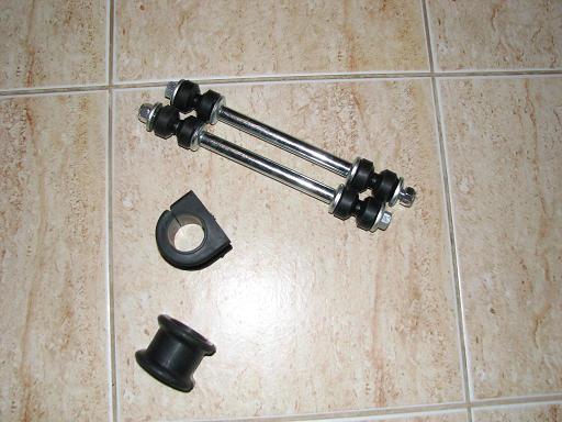

Witam. Ja też koniecznie muszę wymienić łącznik,na alledrogo znalazłam tylko jeden zestaw,szkoda,że do II. Potrzebuję wszystko co jest na zdjęciu. Jeśli ktoś ma namiar na tani zestaw,bardzo proszę dać znać. Jaka jest różnica średnic między Explo II a III ?

Co do tulejek dostałam zapytanie o średnicę,bo Explorery III mają trzy
W/27 mm
W/29 mm
W/31 mm
Kolejny napisał,że ma firmy BAW za 36 zl
http://www.jeepchryslerparts.pl/op_lacz ... 13133.html
czyli pasują od rocznika 95-10. Te z wyższej półki raybestosa za 67zł.
Te tulejki,zwane przeze mnie poduszkami mają 2 szt po 97 zł firmy RAYBESTOS.
Cholera,jestem tylko kobietą,nie wiem jakie kupić,żeby nie wymieniać po 3 miesiącach.

rozumiem że chodzi ci o gumy stabilizatora. z tym to najlepiej jakby się ktoś wpakował pod auto i zmierzył suwmiarką jakie są średnice. a co do łączników to ja już napisałem jakie mam (te najtańsze) i złego słowa na nie nie powiem.

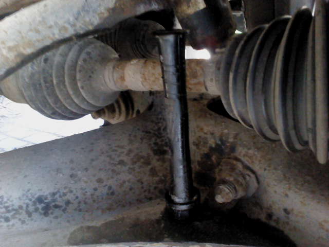

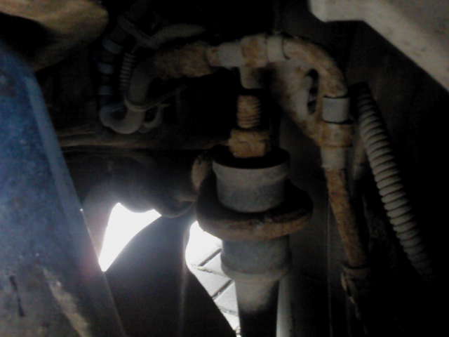

Kurna chłopaki u mnie coś nie tak jest,dzisiaj przy max skręcie koła przyjrzałam się tym co zostało. Zobaczcie na fotkę,ja mam inną tulejkę,czy te dostępne na rynku mogą być? Moja ma kształt takiego grzybka na końcach,te dostępne są ścięte,proste.
Co ja muszę wymierzyć,żeby znać średnicę,tą gumową podkładkę? Ona ma 27mm
Okazało się,że szpilka jest ułamana i została w środku,jedyne wyjście to fleksem przeciąć ? Ale w którym miejscu,może tuleję oszczędzę co?
Tak wygląda całe ustrojstwo łącznika
Re: łącznik stabilizatora
2011-11-28, 17:20
u mnie (chyba jak był jeszcze oryginał) to też był ten "grzybek" może nie aż taki jak u Ciebie ale napewno różnił się od tego co kupiłem, Jeden łącznik też u mnie w miarę wyszedł a drugi był już traktowany flexem :) bo jak kupujesz ti tak masz zestaw, szpilka+tulejka+gumki ale głowy nie daje że u Ciebie będzie tak samo jak u mnie, może jeszcze ktoś się wypowie...
