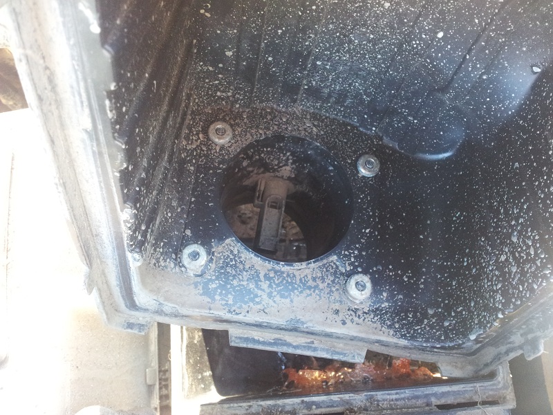

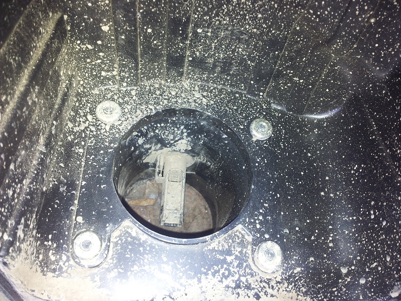

Jako przestroga dla tych co z silnikami SOHC korzystają ze snorkla, jak juz wspominalem pare razy w tych silnikach jest problem z uszczelniem pudla z filtrem powietrza, nie brodziłem w wodzie powyżej maski a jedynie chlusnęło mi porządnie błotem spod silnika (a mam oslone od spodu), blocko dostalo sie pod wieczko ktore jest na zatrzaskach. Nie laczylem go na silikon bo nie zamiarzalem autem plywac, ktos kiedys wspomnial ze sa tam takie cisnienia ze to wszystko sie szczelnie sciska, wiec oto dowod ze nie jest:
Ogólnie to tak jest - ciśnienie to dobrze uszczelnia, ale... :) z racji tego, że to się zamyka na zasadzie klapki często filtr przesunie się kawałek i już nie jest ściśnięty przez górną część puszki do dolnej. No i wtedy jest niespodzianka :( Trzeba cholernie dokładnie i powoli to zamykać :( albo uszczelnić właśnie jakąś masą co to Dawid o niej pisał (silikon co to się nie klei)

2013-03-05, 19:16
Jakbym brodzil w wodzie na plaskiej ulicy to moze i by to zdalo egzamin, ale nie ukrywajmy ze jak sie jezdzi w terenie telepie autem na wszystkie strony i po prostu nie wierze juz w ta puszke powietrza, a juz na pewno nie wjechal bym z nia do wody powyzej maski.
