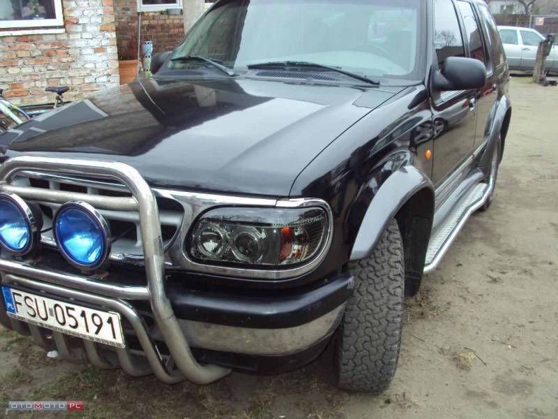

Na temat reflektorów ,akurat znalazlem samochód na sprzedaż z takimi o jakich mowa.
http://otomoto.pl/ford-explorer-4-0-sek ... 45884.html
resko
Posty: 755
Lokalizacja: ZGL
Re: Zamienniki reflektorów EX II
2012-04-13, 21:14
Wygląda ładnie dla mnie lepiej jak oryginały
