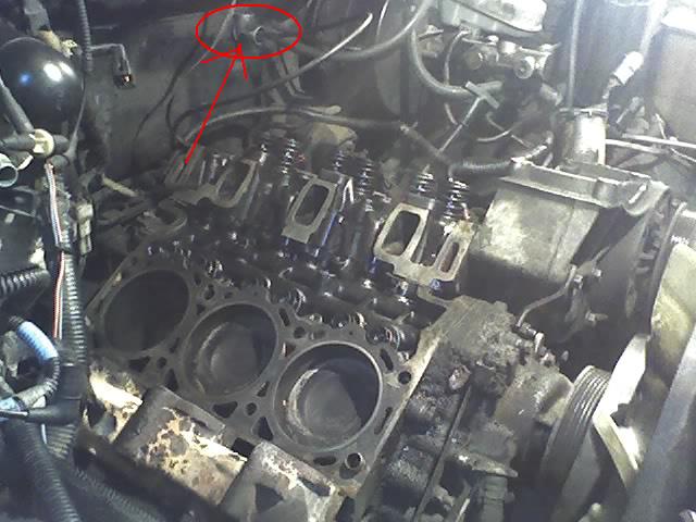

skrzynka u kolegi marwit zaczyna się buntować.biegi są ale tylko 1 i 2 potem nie chce zmieniać na wyższe.są trzy opcje do sprawdzenia zanim poproszę go o przyjazd na reklamacje i chciałbym prosić was o materiał poglądowy ponieważ nie mogę się od kilku dni wbić nawet na chwilę na kanał i porobić fotki.najpierw trzeba sprawdzić podłączenie i szczelność podciśnienia do sterowania skrzynką(to które zasila modulator podciśnieniowy)ewentualnie sprawdzić sam modulator bo mimo że jest nowy to możliwe że jest uszkodzony.trzeba by było też popuścić linkę od kick down-u(miejsce regulacji jak na zdięciu)trzeba nacisnąć blokadę i wsunąć linkę głębiej w stronę ściany grodziowej.chciałbym prosić kolęgę wajc żeby jeżeli to możliwe pomógł w tej sprawie bo jeżeli to tylko drobiazg to szkoda czasu marwita na wycieczkę do bydgoszczy.

raczej powinna być drobnostka bo w środku wszysko było w idealnym stanie a co się nadawało do wymiany było wymienione.jeżeli jednak nic nie znajdziecie a regulacja nie pomoże to rozbiorę skrzynkę jeszcze raz.wajc zainwestuj(oddam kasę oczywiście) w 10 cm wężyka(średnica wewnętrzna 6mm) do podciśnienia najlepiej taki zbrojony jak do paliwa.u marwita przy modulatorze podciśnieniowym jest taki kiepski ten wężyk i nie wiem czy jak dostaje podciśnienie się nie spłaszcza i robi problemy.wajc za przysługę się odwdzięczę napewno.
