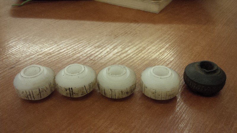

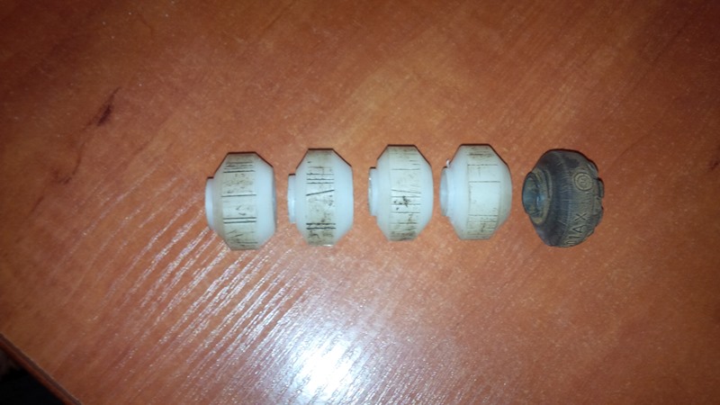

Ja mam coś takiego.

toczone z plastiku???czy jaki to materiał?i nie pekaja?

Poliuretan, na razie jest ok. Dorabiają z tego jakieś tuleje do naczep.
masz te "gumy" zwymiaroiwane ? bo che zrobić tak samo ale nie ukrywam że ciężko mi to zrobić :)

Nie, po prostu dałem do gościa stare gumy na wzór i na tej podstawie mi dorobił.
