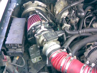

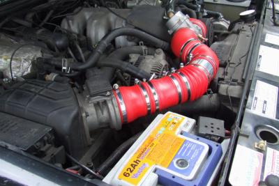

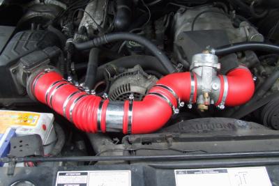

Krótka historia montażu BLOS'a (kolejność fotek odwrotna)
Spalanie bez zmian 16-16,5 l/100km trasa, miasto ponad 16l
Dynamika bez porównania, śmiga aż miło.
Moim zdaniem warto zainwestować jak masz II generację LPG.

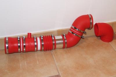

nie no jestem pod wrażeniem ;)
Lepiej powiedz skąd masz te czaderskie czerwone rurki ;)
Re: Blos i różne pytania dot spalania etc .....
2007-08-13, 22:22
Bije po oczach :)

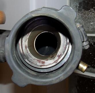

Jacky ma w ofercie, czerwone, niebieski i czarne ale dostępne są tylko czerwone więc siłą rzeczy są czerwone 67,5 mm a przy obudowie filtra powietrza redukcja 77,5mm na 67,5mm (uprzedzam pytania o rozmiar). Jako łączniki zastosowałem autorskie rozwiązanie (kubeczki Elmex z pasty dla dzieci) znakomicie pasują (przyciąć na dł 6 cm) :)
Tzw. miedź czyli rurki pozostały 6mm i hula. Silnik krokowy wywalony.

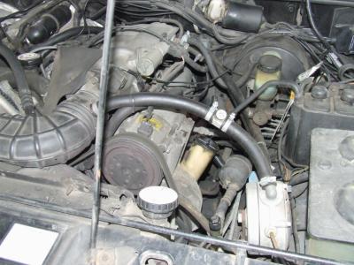

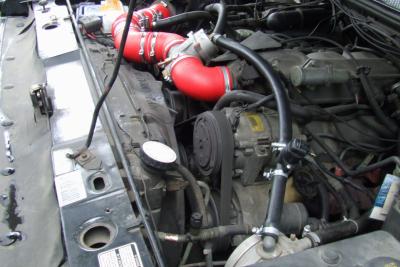

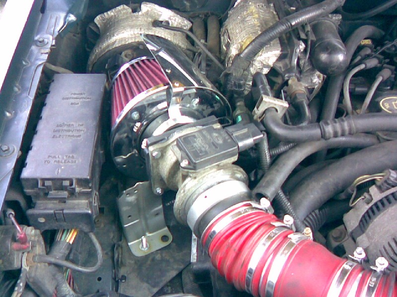

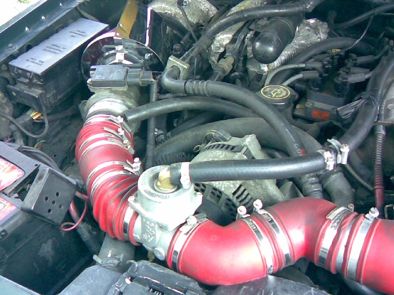

Ja z racji rozpirzonej w drobną pasmanterię obudowy filtra zostałem zmuszony(silnik straszny syf ciągnął) do założenia stożka.Z tego powodu uległo zmianie miejsce
posadowienia blosa .Na razie na analizie nie byłem (choć pewnie za ubogo może być) ale nic się nie dzieje ................ ..jak to z [shadow=red]blosem [/shadow]
kszesz no ładnie to wygląda :-D
Jak będziesz miał uwagi do spalania gazu (ale to za jakieś 2kkm) możesz spróbowac troche blosa wyprostować (powinien być bardziej w pionie).....choć mój znajomy ma w
bełkocie 605 DO GÓRY NOGAMI :mrgreen: i też śmiga ...
W tym układzie nie da się bardziej pionowo ustawić, już próbowałem maska nie daje.
Myślisz, że to ma jakiś znaczący wpływ na spalanie ?
Ostatnio zmieniony 2007-08-14, 19:39 przez kszesz, łącznie zmieniany 1 raz.
mysioo
Posty: 158
Lokalizacja: Legnica
2007-08-14, 21:19
W/g dokumentacji technicznej blos pracuje poprawnie w pionie z dopuszczalną odchyłką
+- 30stopni.... jednak doświadczenia użytkownikow (w tym moje) świadczą jednak
że zbytnie pochylenie blosa powoduje zwiększone zapotrzebowanie na LPG... :-/
Blos jest "gażnikiem " podciśnieniowym,róznica ciśnień z obu stron,powoduje wytworzenie siły
która unosi przepustnicę ,która z kolei ślizga się po tzw.gwizdku ,który to z kolei jest odpowiedzialny za dawkowanie gazu.... na przeponę zatem działa siła (podcisnienie) ktora
wypycha przepustnice do góry oraz siła sprężyny i siła grawitacji(waga przepustnicy) skierowana w strone przeciwną,czyli do dołu.Jeśli blos ,a tym samym gwizdek są pod zbyt wielkim kątem ,blos może nie pracować w pełnym zakresie oraz przepustnica może się zbyt wolno zamykać.Stąd pewnie to zwiększone zapotrzebowanie na paliwo.... i think :x
