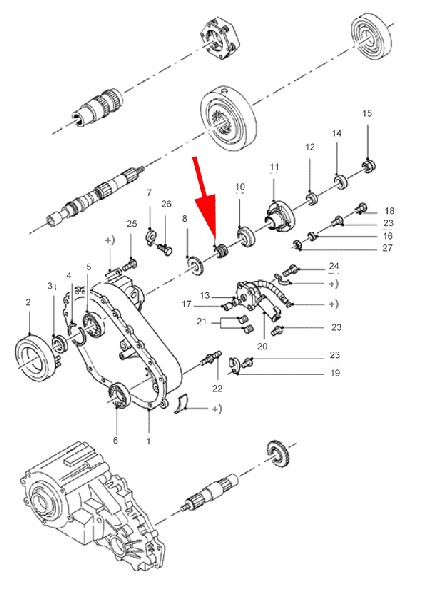

Byłem dzisiaj u autoryzowanego dilera forda i zamówiłem zębatkę tą o numerze katalogowym Ford FINIS 3028305 (CODD17271B) - koszt 43 zł
Ale mam jeszcze prośbę - czy któryś z kolegów zna numer katalogowy tej drugiej zębatki - która jest w środku - w reduktorze i napędza ten element który zamówiłem??
Chciałbym wymienić cały komplet - obie zębatki - jednak u dilera nie umieli odszukać tego drugiego trybu na schematach - więc jak podałbym im numer katalogowy - byłoby znacznie łatwiej.
Re: Skacząca wskazówka prędkościomierza
2008-01-03, 18:11
... jednak u dilera nie umieli odszukać tego drugiego trybu na schematach - więc jak podałbym im numer katalogowy - byłoby znacznie łatwiej.
:eek:
nie znalezli czy im sie nie chcialo :x
slimak/zebatka ma Nr.: 4405-110001, FINIS 3760641
przy okazji zamow uszczelniacz 10 i 12
bo na pewno szlag je trafi
(10)FINIS 4177129, 1L247052AA
(12)FINIS 4177099, 1L247B215EA
