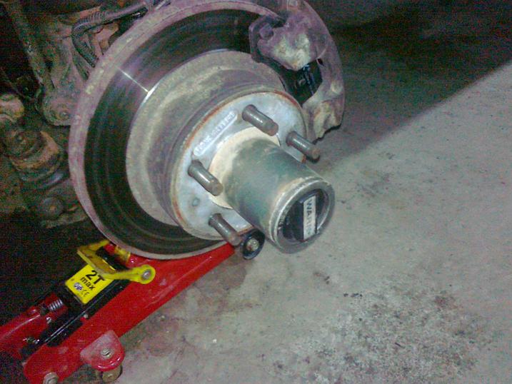

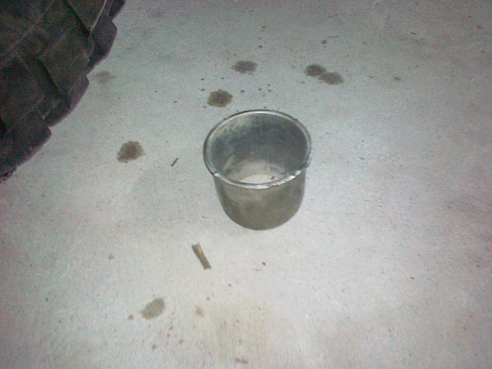

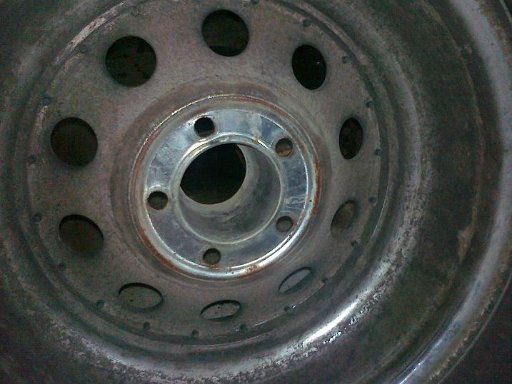

Ja wczoraj sprawdzałem u siebie i z przodu na bank felga nie opiera sie o sprzęgiełko. Sprzęgiełko ma średnicę duzo niższą niż otwór w leldze. Jest co prawda ala tuleja ale ona robi bardziej jako uszczelnienie od piachu niż punkt podparcia. Podobnie mam z tyłu. Nic sie nie działo ze szpilkami, felgami itp. od 3 lat jak mam tego Exa. Oczywiście nie zapitalam po 180 km/h bo od tego mam plaskacza :-P
Poniżej fotki przodu. Tył zrobię wieczorem, jak wyskrobie troche czasu...
Ostatnio zmieniony 2011-10-05, 08:25 przez RAFBOR, łącznie zmieniany 1 raz.
