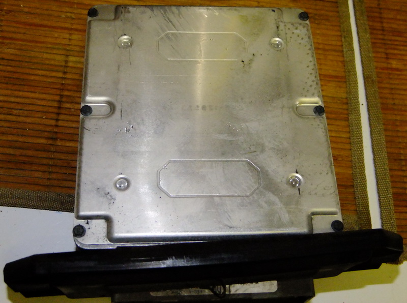

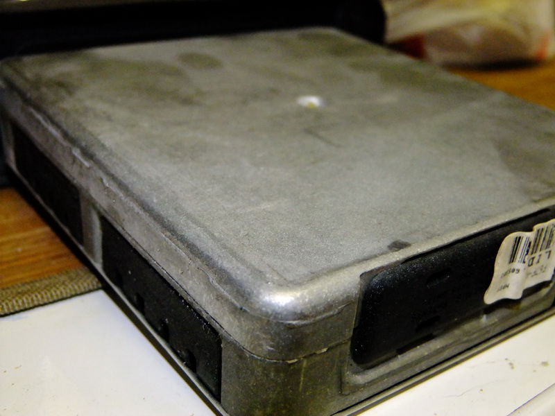

Witam. Wczoraj podmieniłem cewkę (dzięki Jaceki maria), wyjąłem kompa i przeczyściłem, popsikałem kontaktem i złożyłem do kupy. Tak jakby była poprawa choć dziś dwa razy szarpnęło leciutko ale to może przypadek. Przerwy na świecach nie ruszałem na razie bo się waham. Radzicie zmniejszyć?
Jeśli to co zrobiłem nie pomoże to zostają tylko czujniki - wałka rozrządu i wału korbowego ale z tym sam sobie już nie poradzę.
Nic to, na razie jeżdżę i obserwuję czy objawy się aby nie objawiają :-P
A tak wyglądał komputer, jak widać mały nalot miał ale czy aż taki żeby masę gubić?
Ostatnio zmieniony 2012-01-17, 17:08 przez decania, łącznie zmieniany 1 raz.

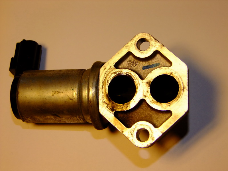

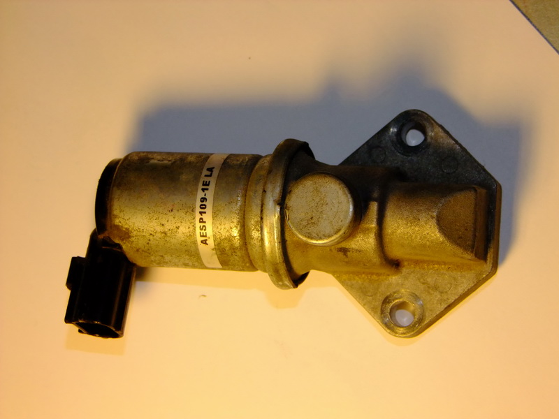

Jest tylko jeszcze mały problem - Elektrozawór biegu jałowego. Zdarza się że zgaśnie zaraz po odpaleniu no i ze dwa razy po wpięciu wstecznego. Czuć że obroty na jałowym nie trzymają.
W związku z tym szukam krokowca. Najlepiej nowego ale w rozsądnej cenie (da się tak?) bo okolica 400zł to sporo jak na taki mały mechanizm.
Może też być używany ale w 100% sprawny. Albo może komuś wala się w garażu i pożyczy do testów żeby mieć pewność że to właśnie to?
Jeśli kolega Mysza, ma rację to wymiana krokowca powinna załatwic sprawę poprawnego jeżdżenia na benzynie. A wtedy zostanie tylko gaz doprowadzic do ładu i będę happy :mrgreen:
Pomożecie??????
Wiem że były różne więc zapodam fotki mojego.
Ostatnio zmieniony 2012-01-31, 20:45 przez decania, łącznie zmieniany 1 raz.

Z nowych to toto raczej http://allegro.pl/silnik-krokowy-ford-w ... 05126.html . Można i inne, tańsze, ale trzeba zmienić wtyczkę lub dorobić alu podkładkę. Sobie bym tak pewnie zrobił, bo z hamerykańską wtyczką droższe.

decania, napisz pw do jankesa może on coś zaradzi w sprawie nowego krokowca
albo spróbuj go na noc wrzucić do słoika z nitro a potem bardzo delikatnie wyczyść w środku wacikiem na jakiś czas pomoże na pewno
Ostatnio zmieniony 2012-02-01, 09:52 przez starwind, łącznie zmieniany 1 raz.
Re: Szarpanie samochodem i inne wymiany i naprawy w Henryku.
2012-02-01, 10:09
U mnie już nie pomogło :cry:
