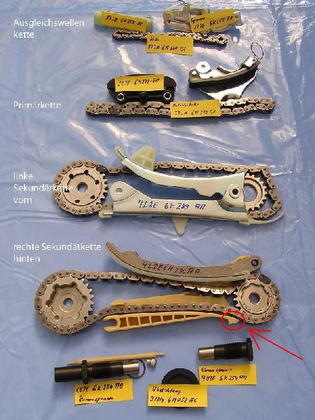

Po dzisiejszych oględzinach z Sławkiem stwierdzamy ze LIPA.
Silnik SOHC UP . Kaseta rozrządu tylna rozj......na.

aha.w takim razie knyf przy tylnej kasecie na przyszłość:jedna ze szpilek którą dokręcamy głowicę(chodzi o jedną z dwóch cieńszych szpilek na prawej głowicy)przechodzi na wylot przez głowicę i blok silnika następnie trafia w miejsce pokazane na rysunku.można nie trafić i kaseta będzie źle ustawiona i z pewnością pęknie po odpaleniu lub już dokręcając szpilkę można połamać kasetę.
