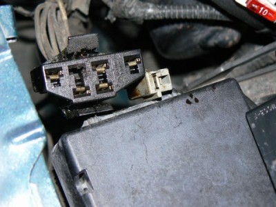

jeżeli masz obdI to żaden ogólnodostępny skaner nie podejdzie.OBDI ma kody błyskowe -jest o tym na forum.musisz w takim wypadku mieć drugą wtyczkę pod maską i tam odczytasz błędy za pomocą darmowego jednego drucika.
na zdjęcu jak ma wyglądać wtyczka.poszukaj jej i odczytaj błędy.
tu link jak odczytać błędy z OBDI
http://www.explorerclubpolska.com/forum ... c.php?t=28

No i są 2 wtyczki, w komorze silnika taka jak na zdjęciu, które wkleił chevidan. Pod kierownicą też jest wtyczka i są w niej jakieś piny ale i tak wynika z tego, że jest OBD I - nawet lepiej, bo można samemu odczytać błędy.
