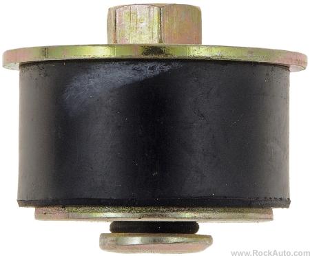

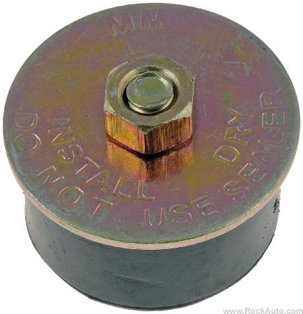

czy ktoś widział u nas w handlu takie ustrojstwo zastępujące broka :?:

jak wymieniałem grzałkę w pralce to było coś podobnie działającego,ale do Exa się chyba nie nadaje. :-P

ten korek ma wymiar od 38mm a rozpręża się do 42mm i wydaje się, że montaż jego przy ścianie grodziowej byłby banalnie prosty ;-)

Fajny ten korek, muszę to obadać :D

w ROCKAUTO takie korki mają po 2-3 $ tylko koszty przesyłki - chyba, że przy okazji i to z odpowiedniej lokalizacji magazynu żeby nie podniosło kosztów przesyłki.
A w ogóle to warto przy okazji jakiejś roboty powymieniać broki, bo w ROCKAUTO producent daje gwarancję na broka 5 lat lub 50.000 mil a nasze EXY z Reguły mają kilka razy więcej :-D
