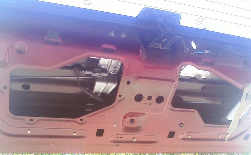

wnetrze klapy wyglada natomiast tak i chce cos do niej wspawac i z tego wzmocnienia dopiero wyprowadzic zlaczke

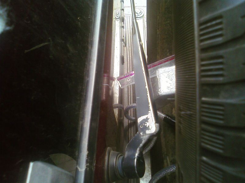

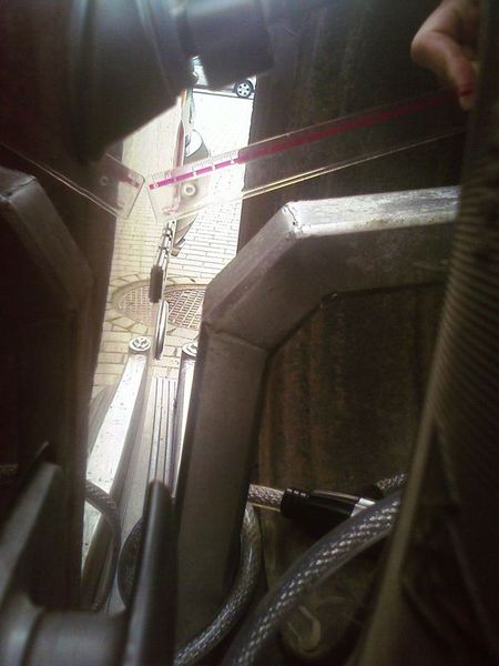

Prosze zdjęcia:
pewnie masz o cos zaczepione (polaczone/zablokowane) kolo z klapa
