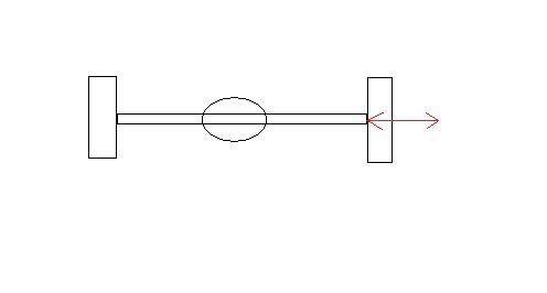

I jeszcze pytanko o luz na załączonym obrazku. Może być taki około 5mm czy musi być sztywno?
Jak koło było zdjęte to trzymając za tarcze można było ją wysunąć na około 5mm. Dobrze to czy źle?

Termostat do ohv jest jeden 52 mm tylko dwie temperatury otwarcia 88 st lub 92 st , co do luzu na półosi to jest ok , a miska do asb przykręcona jest na 18 śrub
Jeszcze w normie
