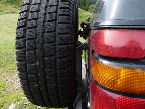

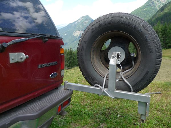

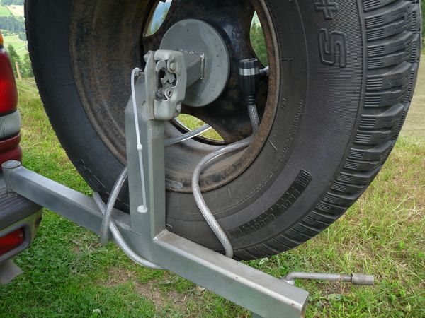

U mnie mocowanie jakiś czas temu przeszło mały lifting :mrgreen: i dodałem kolejny punkt mocowania na klapie aby zminimalizować drgania koła. W klapie od wewnątrz jest dodatkowy kawał blachy, na zewnątrz uchwyt do zatrzasku, sam mechanizm zatrzaskowy jest na wsporniku trzymającym koło w górnej części.
Teraz jestem już prawie zadowolony. Oprócz 2 punktów zaczepienia na zderzaku (który też jest wzmocniony wspawanym wewnątrz żelastwem) samo koło na nim się dodatkowo opiera no i w górnej części jest jeszcze teraz dodatkowo zatrzaśnięte.
Zdjęcia jak to wygląda poniżej :-)
2009-07-29, 08:47
Powiem Ci ze ten mechanizm zatrzaskowy to patent pierwsza klasa :) zaczyna wyglada jak rozwiazanie seryjne.
2009-07-29, 08:50
No to ja dodam jeszcze, że można to podłączyć pod centralny zamek hihi bo... jest to oryginalny zatrzask (zamek) z klapy od explorera :x

Rozumiem że żeby otworzyć to trzeba pociągnąc za ten sznureczek? ;-)
2009-07-30, 09:36
Hubi: byłoby idealnie gdyby do zamykania i otwierania wystarczyło przyłożenie bardzo znikomej siły, mimo tych wszystkich punktów zaczepienia i podparcia nadal występuje minimalne drganie na dziurach, a ja dążę do całkowitej sztywności :D, coś jeszcze muszę pokombinować z wygodniejszym zwalnianiem zaczepu (jakiś wysięgnik albo cuś)
ale te powyższe to już dla mnie kosmetyka na szczęscie, całość spełnia zadanie :)
Rafbor: tak, ta linka to dla zwalniania zaczepu na klapie
