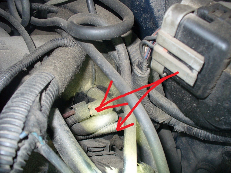

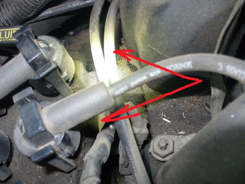

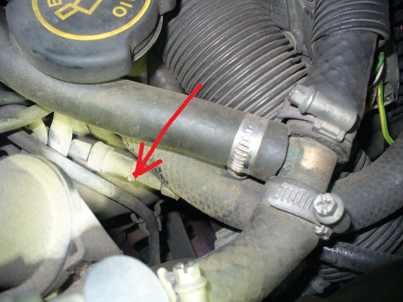

Nie idzie od odmy, tylko z okolic łacznika głowic. Możliwe że mechanik zapomniał o tym podciśnieniu i go gdzieś w innym miejscu zamotał. Jutro postaram się zrobić fotkę. I jak dam radę, to sprawdzę gdzie to jest podłączone u mnie.

wężyk podciśnienia
Wychodzi w tylnej części pod kolektorem ( w tej osłonce u mnie są dwa przewody podciśnienia, ten drugi nie sprawdzałem z kąd wychodzi) i jest podłączony za pomocą złączki do kolektora jako jeden z trzech tam podłączonych
przechodzi pod cewką zapłonową i znika za kolektorem ssącym po czym pojawia się po drugiej stronie.
tutaj się łączy podciśnienie, u mnie dalej ma kolor czerwony

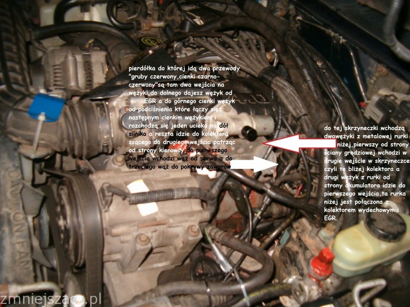

Szczór jak chcesz to ci pomogę z tymi nieszczęsnymi podciśnieniami i wężykami.Ja u siebie walczyłem z tym kupe czasu aż wreszcie doszłem co i jak i nawet check engine mi się już nie pali :-D Zrobię fotkę silnika u mnie i narysuję ci co gdzie idzie ja mam OHV więc musi wszystko grać i u ciebie :-)

Mam nadzieję,że jakoś ci pomogę i że uda mi się wstawić zdjęcie.Jak będziesz miał jakieś pytania to pisz

Dzizys.. Elegancko. Teraz polacze zdjecia Winiwini i Twoje Resko i cos sklece moze z tego.

Wolałem go odłączyć i zapaćkałem go sylikonem.Jeżeli będziesz miał jakieś wątpliwości co gdzie podłączyć to pytaj lepiej zapytać niż coś schrzanić ;-) Wiem ile jest z tym problemu,kurcze powymyślali jakieś przewodziki podciśnieniowe :x Ja u siebie zdjąłem też kolektor ssący i dokładnie wszystko pozakładałem i uszczelniłem,juz pisałem wyżej,że check mi się nie zapala a jeżdżę juz kilka dni od naprawy,auto ma jakby sporo więcej mocy i teraz nie boję się wcisnąć pedał gazu do podłogi auto pracuje całkiem inaczej
