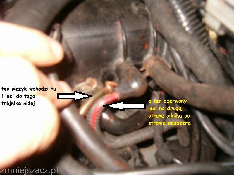

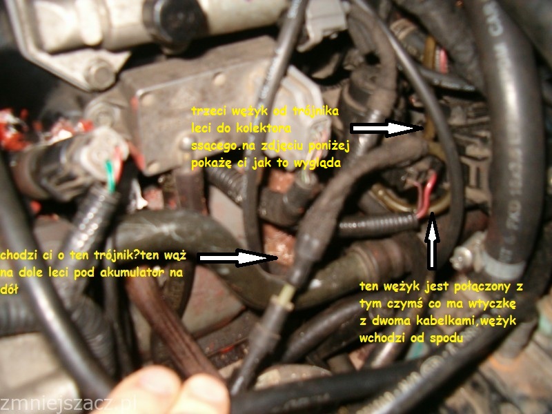

Zaczelo mi grzanie dzialac i auto lepiej jedzie. Ale nadal jest lipa. Niee zapina reduktora wcale. W tym gumowym laczniku przy kolektitze mam ptoblemy. Przy kolektorze z tych cyckow wychodza podcisnienia. 3 weziki z jednego gniazda. jak to tam idzie gdzie wchodza te wezyki.

Proszę obiecałem i wklejam fotki,jak czegoś nie skumasz to pytaj dalej :-)

A tutak CD :-)

Juz znalazlem swoje bledy. Troszke zle podlaczylem. W srode poprawie sprawe i mam nadzieje ze bedzie git.
A w tym cycku przy kolektorze nie masz przypadkiem 3 dziurek?.. Bo ten dwojnik podlaczylem odwrotnie. Zamiast schodzic sie w ten pod aku to mi sie rozchodzi.
Reduktor dziala. Okazalo sie ze wtyczka znowu. Podlutowalem i jest git.
