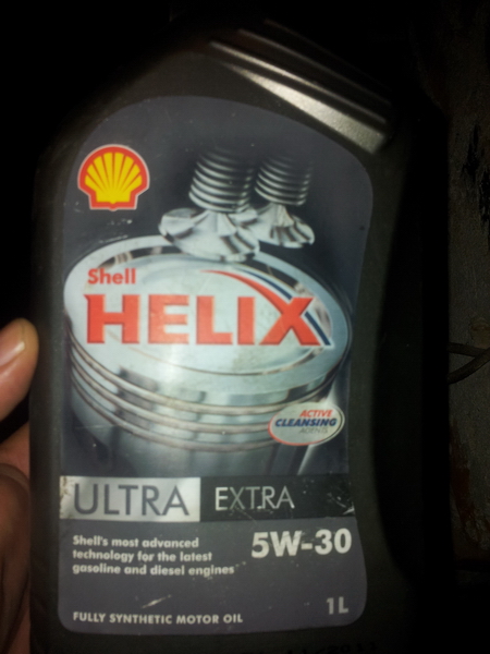

A przy okazji ja zapytam, znalazłem w piwnicy 2 litry takiego oleju jak na fotce. Nada się? Zna to ktoś? Poprzednio wlany syntetyk Castrola 5W30 jak dobrze pamiętam.

decania, ten jest 100 razy lepszy od tego castrola co go niby wlałeś jest jedno ALE olej ma okres przydatności ;-) jak mleko :lol:

Kojot, olej z zeszłego roku ale sprawdzę. Dzia :-)
