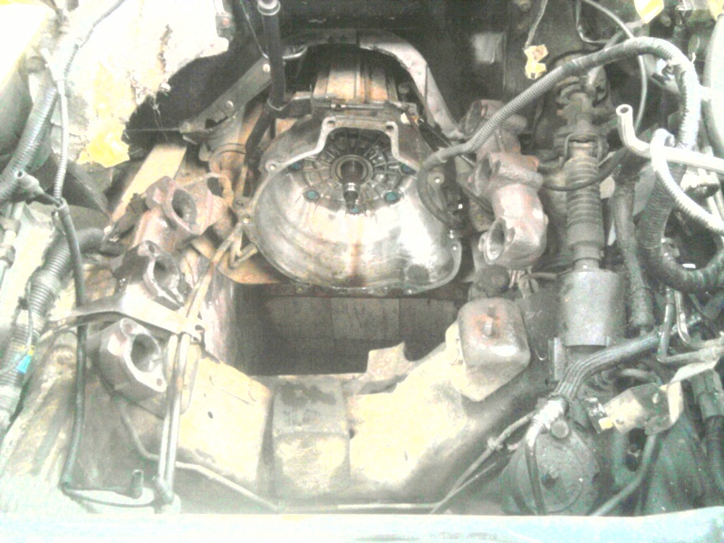

Ja was zamorduję :502: :P Wy naprawdę chcecie abym rozebrał Exa do każdej śrubki i porobił fotki :P
Mostu nie będę ruszał... chociaż jak mam już tyle rozebrane... A nie nie nie, żadnych głupich pomysłów ;) Odkręcenie silnika to jest 6 śrub (chyba) - 4 do skrzyni (M8 - klucz 13) i 2 nakrętki przy poduszkach (klucz 18). Rozkręcone, w poniedziałek spróbuję go wyjąć bo na razie to ani nie drgnie :P
Atosalku, policzę Ci te broki, ale jak Cię drapnę na jakimś zlocie to broka Ci zapakuję w... :P Będzie mnie tu denerwował i ciśnienie podnosił :P

I kto to teraz !@#$% poskłada :P No przyznać się kto mi z tym pomoże :D
A silnik-skrzynia to jest 6 śrub nie 4 :P

Re: Remont silnika OHV
2012-07-30, 23:15
:roll: chyba osiem ;-) , a ja i tak się nie znam, a i jeszcze dwie od rozrusznika :-D

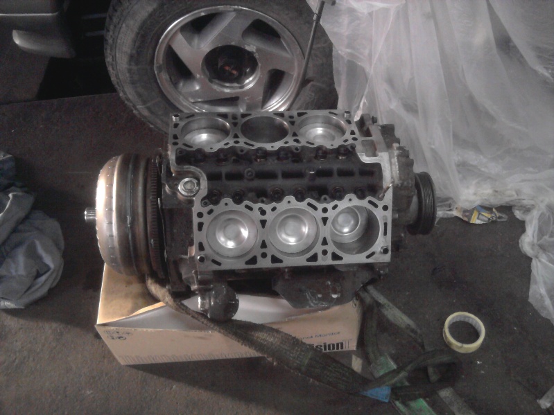

troche Cie ponioslo, sam robiles? konwertera ze skrzyni NIGDY sie nie wyjmuje ;)
Speedo
2012-07-31, 09:57
o kurczaki konwerter został na przykręconych śrubach do koła ?

Boguś, ale masz śliczne denka błyszczą ja u psa... :roll: na moich był nagar :oops:
tylko, że ja chwilę jeździłem z pękniętą głowicą :grin:

Jak się nie wyjmuje konwertera jak ja właśnie to zrobiłem :P Zszedł bez problemów więc nic nie popsułem chyba... :P A się pytałem co odkręcić to nikt nic nie podpowiedział a teraz apokalipsa ;) Damy radę w Audi też sprzęgło hydrokinetyczne wytargałem i działało. Teraz sobie poodkręcam śrubki z koła, a raczej nakrętki i poskładam z powrotem :D Jak się da rozebrać to się da poskładać :D Ale grzecznie wysłucham podpowiedzi :D No i oczywiście wszystko sam robię :D Na warsztacie jest paru mechaników ale jak zobaczyli Exa to pouciekali i nawet się do niego nie zbliżają ;) Mają do roboty jakiś punto czy matiza :P
Tłoki i silnik się świecą bo są już wypolerowane wodnym papierem ściernym :)
Łączenie skrzynia silnik to 6 śrub od tyłu wkręcanych + 2 rozrusznika od przodu.
2012-08-03, 15:58
skrzynia <-> silnik 8 śrub + 2 od rozrusznika
a konwerter - a co to za różnica czy zdjęty ze skrzynią czy z silnikiem? skąd pomysł, że nie można go zdejmować? :scratch:
