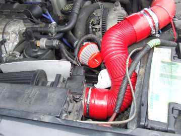

Puszka to jedyny powód moich filtrowych dywagacji...
Będzie głośniej to jedyna zauważalna i znacząca róźnica w działaniu silnika ze stożkiem w EXI.
Pamiętaj żeby zaślepić oba wężyki podciśnienia i daj też mały filterek na odme to diagnosta
się nie czepi że niby zatruwasz środowisko oparami oleju.
U mnie wygladało to tak.
