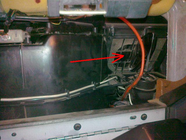

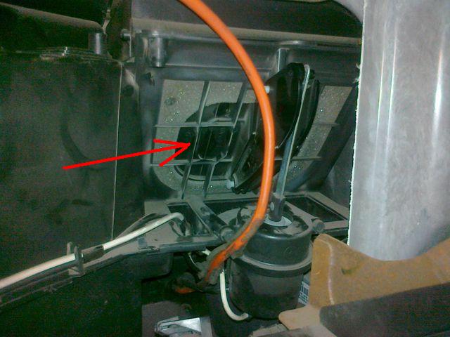

W drugi dzień Świąt ogrzewanie w EX II odmówiło mi współpracy.
Problem ten zaczał się trzy tygodnie wcześniej. Niezależnie od pozycji pokrętła (ciepłe-zimne) na pulpicie, wiało mi tylko i wyłącznie zimnym powietrzem. Wówczas powyciągałem wtyczki od pokrętła na pulpicie i panelu sterującego silniczkiem, włożyłem spowrotem, poskładałem i problem się rozwiązał. Przez trzy tygodnie żadnych problemów. Testowałem zawsze czy pokrętło reaguje na zmiany temperatury zadanej. BYło ok. Natomiast teraz nastąpiła rewaktywacja problemu.
Zauważyłem pewną zależność. Na zdjęciach jest zaznaczona klapka która wydaje się przyjmować pozycję 0-1 czyli zamknięta lub otwarta. Sterowana czymś co przypomina siłowniczek. Gdy miałem problem z ogrzewaniem klapka ta była otwarta, tak że widziałem w oddali wiatrak. Natomiast gdy było ok. Klapka była zamknięta tak jak na załączonym zdjęciu.
Być może wnioski są błędne ale to pierwsze co zauważyłem.
Pytanie brzmi od czego jest ta klapka i co nią steruje, kiedy powinna być zamknieta a kiedy otwarta?

Miałem teraz trochę rozbebeszone w autku, i z tego co widziałem to steruje tym prawe pokrętło na panelu - to którym wybierasz gdzie ma dmuchać.
Jak tam patrzyłem to wydaje mi się że tam nie dochodzą przewody elektryczne, tylko wężyki z podciśnieniem lub ciśnieniem, wchodzą na pokrętło tak jak zwykła kostka.
Może coś z tym pokrętłem lub szczelnością, bądż drożnością tych wężyków ?
Może ten siłowniczek ?
Może się mylę ale mi to sterowanie właśnie na pneumatyczne wygląda.

Bo to sterowanie jest pneumatyczne-podciśnieniowe.

ja sie tym pobawilem i moge Ci powiedziec ze tak... sterowanie jest podcisnieniowe i w pierwszej kolejnosci posprawdzaj sobie czy masz wszystkie węzyki popodłączane, mi się rozłączył obok pedału gazu i nie było żadnego sterowania.
Nie sprawdzałęm później ale jak mialem rozłączony ten wężyk to ta klapka którą zaznaczyłeś to mi sie otwierała dopiero jak załączyłem klime...
