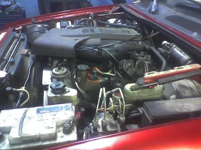

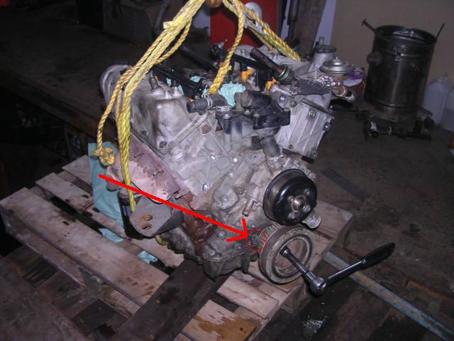

Jeśli masz iskrę to:
zobacz czy są podpięte kabelki do tych czujników, zdejmij je potraktuj kontakt sprajem i zapnij ponownie.
tego na dole na zdjęciu nie ma jest już odpięty, ale szukaj go obok tego koła pasowego :P
Re: Kłopoty z odpaleniem - immobiliser?
2008-02-26, 14:36
Witam wkońcu odpalił sprawdziłem tą wtyczke o której pisałeś fotomysz i jeszcze bezpieczniki przy silniku i teraz pali bez problemu !! :idea: Wielkie dzięki za pomoc w diagnozie problemu!! sam nie wiedziałbym co począc
