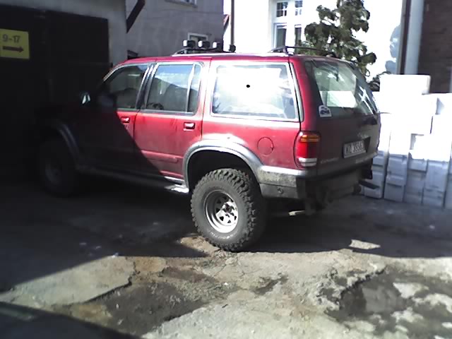

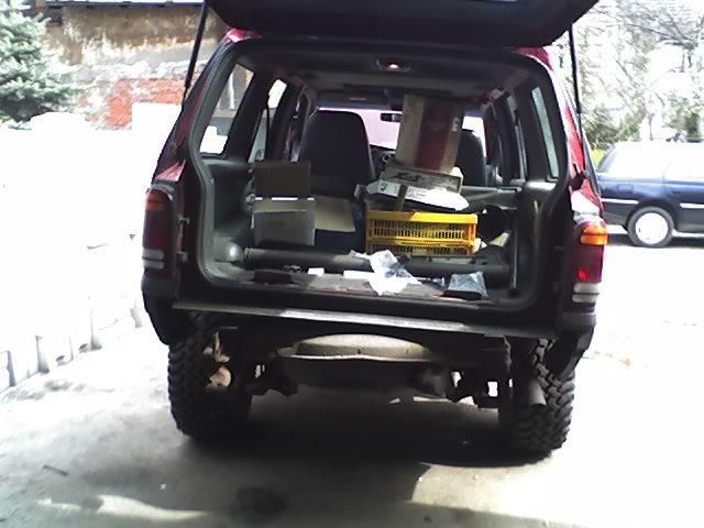

lift budy na półmetku.masakra!

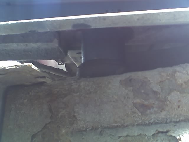

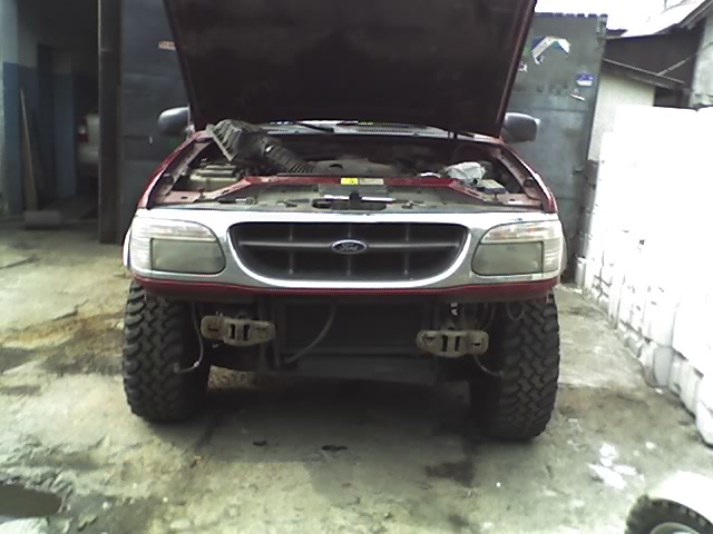

zderzaki odkręcić to było już wyzwanie.zabezpieszenia się pozrywały(te które trzymają śruby aby się nie obracały)a z drugiej strony dojścia brak.
prawie cały lift nie pasuje do ex II.śruby za długie i za mało nagwintowane,blaszki do obniżenia osłony wentylatora-niepasują,blachy do podniesiania zderzaków-niepasują.lift wygląda że jest do EX I.pasują za to podkładki pod budę.jutro walki ciąg dalszy.

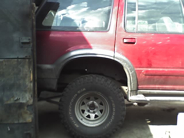

Radek kup sobie schody albo drabinkę,bo nie wiem jak będziesz wsiadał :-D jutro zmierzę ile masz teraz do błotnika.dla porównania moje auto(do błotnika 93cm)

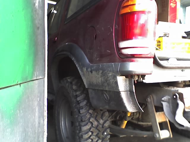

hehehe bez przedniego zderzaka wyglada jak zmotana viertarka :P hehehehhehe
no to ladna masakra.... juz sie boje jak mnie skasujesz za ten lift.... niby wszystko mialo ladnie pasowac, mimo ze to lift do jedynki (bo to dwojki firmowo nie robia) a tu zonk :(

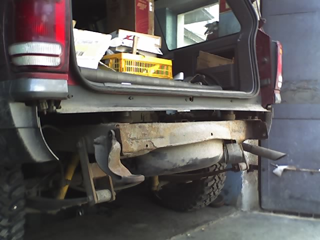

ten pas tylny srednio dobrze wyglada.. widze ze powinienem sobie chyba troszke poczyscic rame i okolice...
jak juz masz rozbebeszony przedni zderzak rzuc okiem na te durne wtyczki abs-u moze ktoras jest naderwana na kabelku i stad jaja ?
no.. ale... bedzie sie dzialo :P
pomysl sobie od tej pozytywnej strony ze na moim aucie uczysz sie paru nowych rzeczy jesli chodzi o exy dwojki :)
a kolka znowu jak od resoraka wygladaja :P

z pozytywnych rzeczy to kolumna kierownicza u Ciebie ma duży zakres regulacji i tam jest wszystko ok.tylny pas wyczyszczę i zakonserwuję żebyś nie musiał znowu zderzaka ściągać.mocowania zderzaka poprzerabiam i jakoś to do kupy poskręcam.jutro jadę po blachę i zaczynam też motać zderzak.
oglądałem dzisiaj progi i okolice i nie przemawia do mnie projekt progów z profilu przykręcony do ramy.aby te nowe progi były na tyle silne aby podnieść za nie auto trzeba by tam zrobić masę wzmocnień.jeżeli owy próg będzie pod progiem(stopniem)oryginalnym to ramiona na których będzie przymocowany do ramy będą miały pół metra.nie muszę tłumaczyć co się stanie jak podłożycz lewarek pod nie.jeżeli będą bliżej ramy to nie sięgniesz hiliftem-też du.a.jezeli przymocuje je do progów oryginalnych to stracisz tłumienie drgań które przechwytują poduchy pod budą-i znowu du.a.poza tym te nowe progi(które miały by służyć do prześlizgiwania się przez przeszkody) były by i tak powyżej ramy osłony reduktora i innych zwisających części.jutro jeszcze raz się przyjrzę tematowi.
