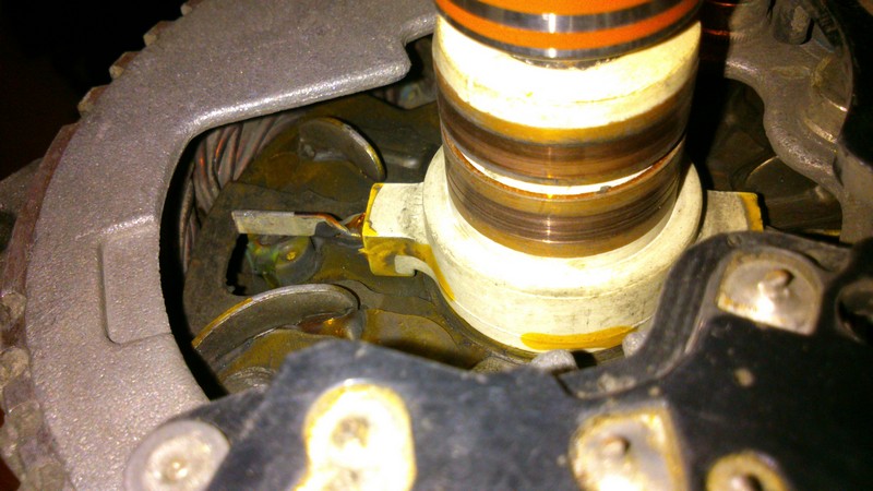

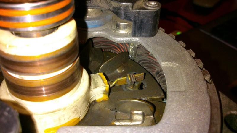

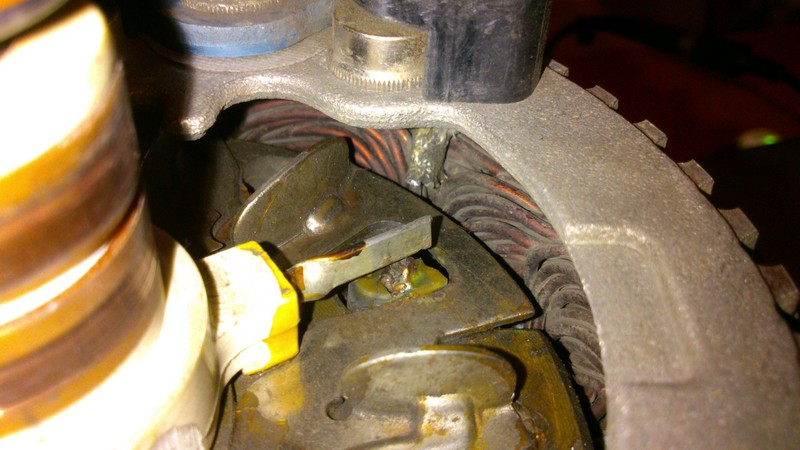

No i po sekcji altka na stole operacyjno - kuchennym.
Altek wydłubany i częściowo rozebrany.
Regulator chyba cały bo znalazłem coś innego.
Na wirniku są dwa pierścienie po których śmigają szczotki, te pierścienie są połączone z wirnikiem poprzez takie dwa ramiona po przeciwnych stronach wirnika na których jest nawinięty kawałek drucika i połączony z wirnikiem. No i tu chyba znalazłem problem - u mnie jest tylko jedno takie ramię połączone drucikiem z wirnikiem, a drugie chyba się upaliło jak wtedy błysk widziałem.
Kto wie jak to się nazywa ?
Takie coś to już chyba z altkiem do elektryka ?
No i takie połączenie upalić to już na prawdę coś nie teges może być z instalacją w aucie, i po naprawie znowu to samo się stanie...
Kurde - już nie mam koncepcji co sprawdzić, od czego zacząć, a czas tak szybko ucieka...
Fotek wstawię kilka ale znajdziecie spokojnie to o czym piszę - jedno ramię z blaszki ma ze dwa zwoje, a na drugim nic nie ma.

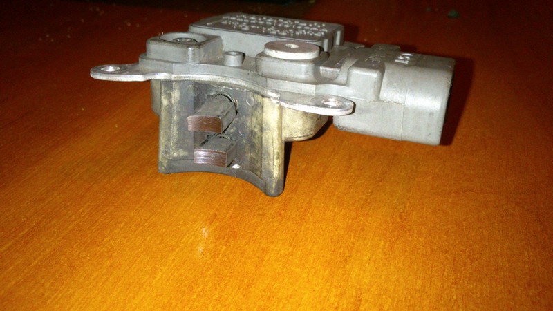

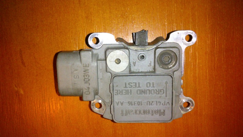

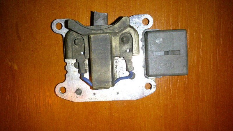

Jak ktoś wie to niech napisze czy to co zdejmowałem na początku, to plastikowe z kostką na 3 piny to regulator, czy szczotkotrzymacz, bo w tym właśnie siedzą szczotki. Gdzie jest regulator...
Ps. takie dwa malutkie czarne kamyki wypadły, ale szczotki są całe i jeszcze mają mięsa tak jak i pierścienie. Altek pracuje bez oporów, bez luzów i cichutko. Ale troszkę pierza z niego powyjmowałem, pomimo że żadnego ptoka nie znalazłem wkręconego.

jak uda ci się odbudować połączenie z bieżnią to elektryk zbędny :)
sprawdzisz "na żarówkę" jak poskładasz wszystko :)
