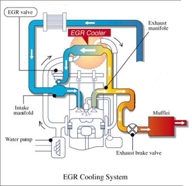

manus, no wszystko dobrze, wszystko prawda, ale możesz mi wierzyć lub nie,
a czy ja powiedzialem ze nie wierze?
to co napisalem to czysta teoria,
a wiadomo jak to w praktyce,
byla nawet swego czasu rozmowa tu na niemieckim forum
o EGR,
gostkowi cos padlo (nie pamietam co, chyba rurka przerdzewiala)
i ze dosc droga czesc to byla,
to wyrzucil caly EGR, pozaslepial wszystko i jezdzi.
nie mial nawet problemow z TÜVem (nic nie zauwazyli)
a i czystosc spalin ASU (obowiazkowe u nas, to sa te plakietki z przodu na tablicach)
bez wiekszych zmian
jezdzi do dzis
ach znalazlem jeszcze schemat jak dziala EGR dla pamietnosci
