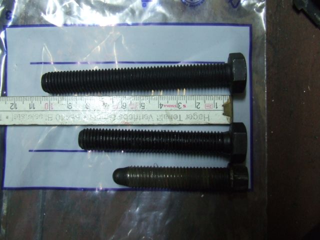

Moge sprawdzić bo mam wykrecone stare , i dodatkowy kpl. nowych w dwóch dł. ale oile pamietam 80mm gwintu bo 100 wystawały za obudowe.
Jka nikt nie potwierdzi musisz wytrzymać do rana..
tomb2
Posty: 696
Lokalizacja: Warszaw/Błonie
Re: Lift 2"
2011-01-19, 18:52
czekam :)
explorer_u2
Posty: 524
Lokalizacja: Katowice
Re: Lift 2"
2011-01-19, 23:00
Patrząc od dołu :
Orginał M12 na klucz 13
80mm - idealna
100mm - do skrócenia ( łatwo dostępna w 10.9) zamienniki są na klucz 19
gwint pełny jak widać , a innym rozmiarem klucza nie ma sie co przejmować bo lepiej się kreci.
Mnie jedna z orginalnych objechała i nie obyło się bez wspawania nakrętki (kolejne godzina pod spodem... :shock: )
