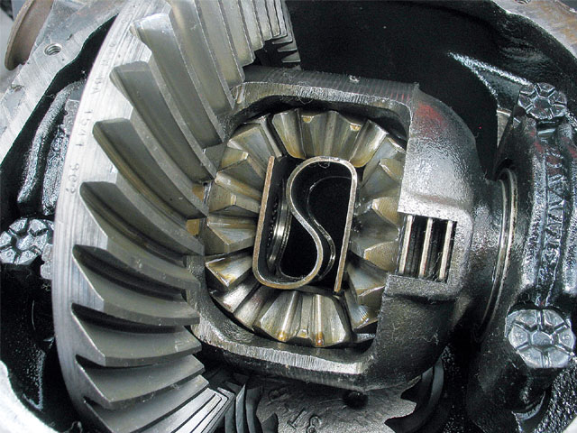

Rad-T, gdybyś jeszcze zrobił zdjęcie po przekręceniu o 1/4 obrotu półośką to by było pewne na 100%, ale wydaje mi się, że nie ma, w tamtym tygodniu rozbierałem swój dwa razy i wiem jak wygląda z LS.

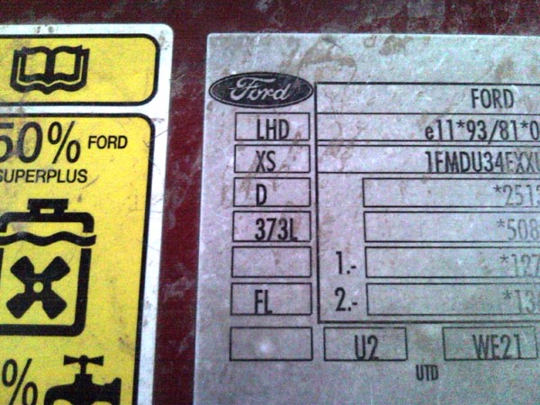

to ja sie podlaczam pod pytanie - moja fota ponizej - ma LSD czy nie ma ? Ewentualnie czy ktos ma fote z LS ? wg tabliczki znamionowej mam LSD (oznaczenie LS w jednej z linijek opisow) ale jak porownuje z dyfrem ze zdjec wyzej to wynika ze nie mam :(
Oleum tez nieciekawe wyplynelo a na korku na magnesie calkiem sporo opilkow bylo.
tu masz zdjęcie LS z Explo

jeszcze troche podraze temat bo nie daje mi spokoju to ze na tabliczce znamionowej mam jak w morde strzelil LSD a most nie wyglada na wymieniany...
Czy test na krecenie kolami sprawdza sie rowniez przy zuzytych tarczkach LSD tzn czy kola nadal beda krecic sie w tym samym kierunku kiedy tarczki sa starte na amen ?
Zakrecilem sobie :) i jedno kolo w jedna, drugie w druga... a nie chce mi sie juz wywalac oleju swiezego z dyfra tylko po to zeby bylo widac dokladnie miejsce w ktorym sa lub nie tarczki.

Niech ktoś dokładnie powie w którym miejscu i co powinno byc napisane na tabliczce???

Radek... według nalepki masz LS
oznaczenie 373L - przełożenie 3.73 z blokadą LS

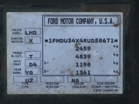

Jankes a ja mam tą blokadę czy nie
Ostatnio zmieniony 2009-04-15, 23:22 przez misza SG, łącznie zmieniany 1 raz.
Re: LSD - czy TEN most ma blokadę?
2009-04-15, 23:23
oznaczenie D4 - masz to samo co Radek - 3.73 z blokadą LS
2009-04-15, 23:25
dzięki, i za poprawienie mojej gafy :oops:

Radek - ja mam takie samo oznaczenie mostu jak u Ciebie. :roll:
2009-04-17, 18:07
hmm to mamy trefne tabliczki czy zmienione mosty ??? cos tu kurcze nie halo chyba jest :(

Radek, a jak rozbierałeś ten twój most to w środku wyglądało jak na tym moim zdjęciu czy bez tej sprężynującej blaszki w środku?
