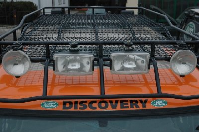

Kolega podsunal mi taki patent - uwazam, ze niezwykle praktyczna taka siatkowa podloga - mozna wrzucic drobne elementy - sami ocencie przydatnosc - ja taka bede mial :)

fakt,praktyczne rozwiązanie tylko trochę problem jak się chce dach raz na pół roku z błota obmyć.
Re: bagaznik dachowy by MIKADO
2008-03-27, 19:12
fajnie to wygląda
niestety w moim przypadku nie mogę sobie założyć (bo często wchodzę na dach) - musiałoby to być bardzo mocne żeby się nie pogięło..
do takiej siatki na dnie widziałem dołożone jeszcze boki => wyglądało super :-)

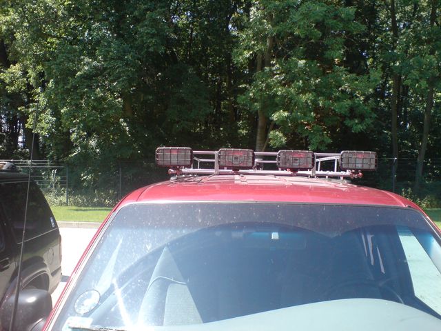

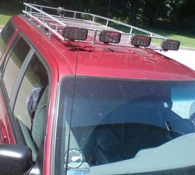

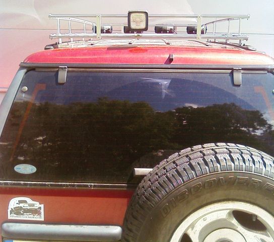

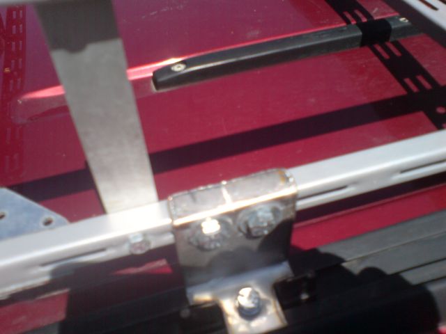

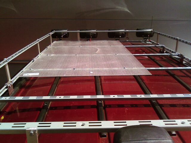

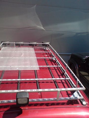

moj wynalazek ponizej
pleksi na dachu do sciagniecia - na chwile sie tam tylko pojawilo
caly bagaznik jeszcze do pomalowania

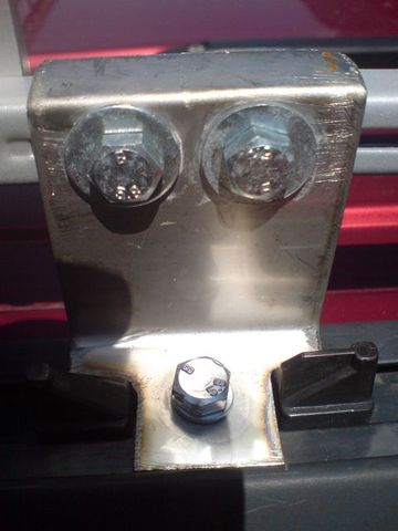

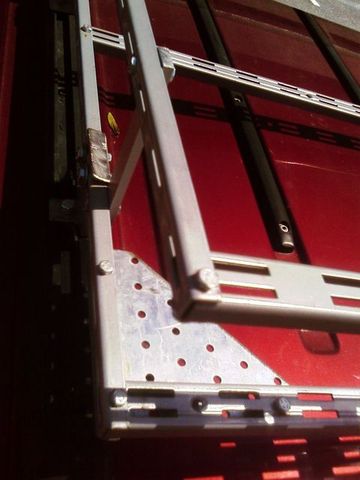

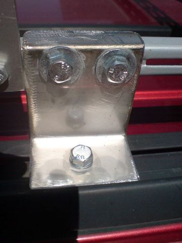

mocowanie do dachu w miejsca, gdzie wkrecone byly relingi oraz te suwaki blokujace reling
odpowiedz dla rafbora czy to udzwignie kolo - na chwile tak - na stale trzeba by bylo albo podwoja poprzeczke na podloge dac albo wiecej poprzeczek
dla mnie ten bagaznik ma tylko sluzyc do przewozenia lekkich ale gabarytowych i nieporecznych rzeczy, zaleta jest lekki i ma duzo otworow do mocowania gum
ale dzwiga tez ciezke rzeczy, tylko kto je tam wciagnie ;)
(wiozlem na nim 3 rowery i 2 ciezke skrzynie - dal rade i nic sie nie pogielo :x )
profile z systemu mocowania polek z castoramy (byly tez profile alu ale za drogie i za gietkie), koszt tego bagaznika okolo 200-300 zl,
nieco czasu to zajelo zeby calosc poprzewiercac poskrecac i poprzycinac ale dla mnie to jest to co chcialem ;)
mam w planie jeszcze polozyc na podloge jakas stalowa siatke zeby dachu nie rysowac
jakby ktos chcial moze dam czasowo rade takowy jeszcze zrobic
