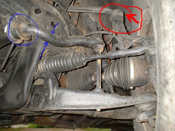

A może to chodzi nie o tulejki tylko średnicę stabilizatora i otworów w tych dwóch dużych gumach ?
tak mi się wydaje, Aleniz pisała cos o rozmiarach około 27mm a tyle średnicy to napewno łącznik niema. nie mam fotki żadnej aby jej pokazać co musi zmierzyć, a wytłumaczyć trudno. :)
edit.
znalazłem fote na amerykanckim forum. Aleniz nie zwracaj uwagi na czerwone zaznaczenie na zdjęciu. niebieskimi strzałkami zaznaczyłem stabilizator i to jego średnica Cię interesuje. a w niebieskim kółku masz ta gumę którą chcesz wymienić i podobno są różne średnice.
Ostatnio zmieniony 2011-11-29, 10:34 przez ulek, łącznie zmieniany 2 razy.
Rozumiem. Otwór w drążku zmierzę bez problemu bo szpilki tam nie ma,ale z gumą będzie problem,bo muszę ją wyjąć. Ułamana szpilka została w tulejce,za nic nie da się jej wyciągnąć.
No nic,dzisiaj flex będzie miał kilka obrotów do wykonania.
Dziękuję bardzo za pomoc.
