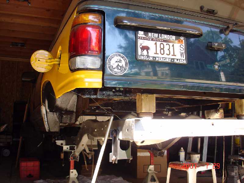

Re: Body Lift 2-3"
2011-06-10, 19:16
Z przodu możesz podnosić za wzmocnienie budy pod chłodnicą a z tyłu za wzmocnienie budy zaraz za tylną klapą. Ja podkładałem drewniany kloc w poprzek i tak podnosiłem... zdjęcie już po podniesieniu - drewniane klocki podłożyłem tylko na czas czyszczenia i malowania podwozia.
