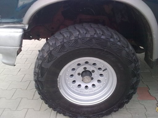

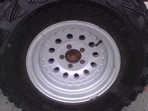

I stało się felgi mam takie ET-20 szerokość 8cali:-D Teraz pytanie z kąd wykąbinować klucz zebym mogl je samemu zdjąć lub dokrecic :-/ Orginalny nie daje rady tak są nakrętki schowane w feldze, ześlizguje się :-|

no teraz to jest fela ;-)
kup w jakimś sklepie długą nasadkę w tym rozmiarze i będziesz miał na lata :-)

cooki531, a nakrętki masz dobre? Dedykowane do takich felg??

Nakrętki mam te co byly przy orginalnych felgach. A felgi kupilem uzywane bez nakrętek. Jakie mam dokupic? Chyba ze mogą byc te orginalne co mam :roll:

te nasze oryginalne nakrętki z EX I są mocno uniwersalne do wszystkich felg
bo mają osadzenie dosyć dziwne, ani stożkowe ani soczewkowe więc powinno być dobrze ( oczywiście teoretycznie bo fizycznie materiał może się różnić ) ;-)

A to jest felga alu? Ale chyba nawet jakie byś nie kupił to się schowają... jak sie przypatrzyłem, to one chybataka konstrukcje po prostu mają :shock:
Tak to są aluminowe felgi no i chyba kazde schowają się, chyba ze jakies dluzsze mozna kupic ?

Nie no nie tędy droga. Muszisz mieć taki klucz żeby ci wchodził do końca :-D

Łukasz-jak możesz to zapodaj foto swojej nakrętki np. przy linijce, to wiele wyjaśni.
Ja mam podobne fele, ale moje nakrętki są dosyć długie- będzie porównanie.
Ja mam oddzielnie kupowaną nasadkę "21" do kół właśnie.
Jak znajdę chwilę w nadchodzący weekend do porównam ze swoimi.
