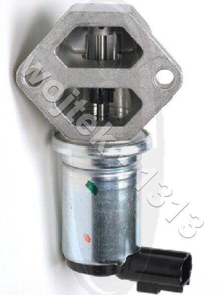

tak,wizualnie taki sam,były jeszcze takie składające się z dwóch części,tzn.cewka była demontowalna bo ten twój widzę jest zaprasowany,ale u mnie ten ze scorpio chodził idealnie
np.taki http://allegro.pl/silnik-krokowy-ford-g ... 76205.html

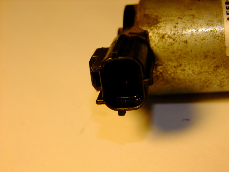

pawko29, mój ma trochę inną wtyczkę. Się przyglądam i tak mi się wydaje.

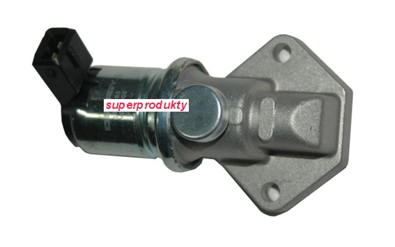

Sprawdziłem i chyba nie będzie pasował. Ma takie wloty jak na zdjęciu (fotka od sprzedawcy z allegro) a moje są okrągłe.

kojote2, ten wtyczkę ma chyba podobną. No ale pewności nie ma.
Swoją drogą widziałem dwa rodzaje wtyczek - ta zaokrąglona i bardziej kanciasta na rogach, czy jest ich więcej?
Żeby jakieś przejściówki były czy cuś a tak to albo oryginał za 400 (|ale czy będzie pasował na 100%?) albo przy pechu trzy razy po 150 zanim trafisz na właściwy.
Nie dość że różnice są we wtyczkach - jak pisze Mysza to USA ma inne i EU ma inne - to jeszcze te otwory od wewnątrz. Już trzy rodzaje widziałem - takie jak wyżej romboidalne, takie bardziej w trójkąt i okrągłe jak moje.
Masakra :-(

Ten co na foto by pasował do taurusa 3.0 DOHC. Jeśli go już kupiłeś to damy radę zamontować, wystarczy zrobić pod niego podkładkę z okrągłymi otworami, a jeśli nie to szukaj właściwego. Chyba że kup najtańszy to dolutuje się do wiązki równolegle drugą wtyczkę i będzie można podłączyć taki czy siaki :)
Ci z allegro szukają właściwego. Tego nie wziąłem bo po zdjęciach nie pasował. Wysłałem im fotki mojego i zobaczymy czy znajdą. Jak nie to jak radzisz wezmę taki żeby otworami pasował a wtyczkę się dorobi.

Po wysłaniu fotek mojego odpowiedź była taka:
" Niestety ale nie mam takiego u siebie, drugie niestety to takie że
nie mogę go również ściągnąć ani zamówić. pozostaje mi życzyć powodzenia "
Tak więc ręce mi opadają. Zostaje szukac z okrągłymi otworami i dorobic wtyczkę - ale pośród których szukac?
