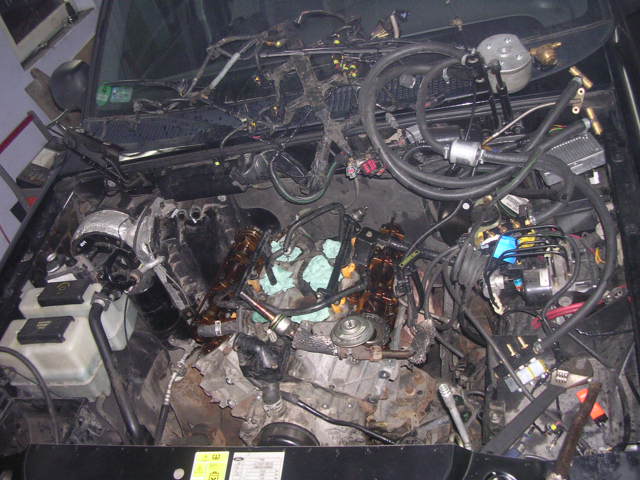

[ Dodano: 2008-01-23, 14:21 ]
tak wygląda kaseta tylna, a raczej co z niej zostało

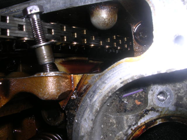

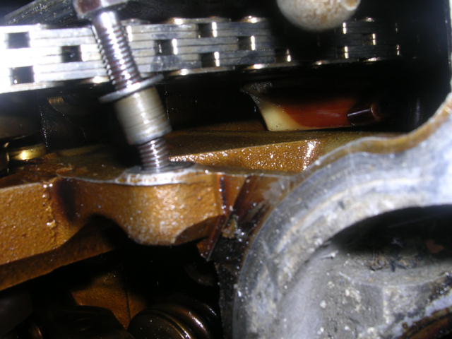

a powodem zamieszania była napewno nie oryginalna śruba która trzymała kasetę(ta zgięta).oryginalnie jest tam śruba(bardzo twarda) z gwintem 8mm ale reszta jest grubsza-nie mierzyłem ale około 10mm i ciasno wchodzi w wycięcie w kasecie.ma płaski łeb i jest na klucz gwiazdkowy(torx).

Ok silnik przygotowany do wyjęcia.
teraz 2 dni przerwy :( niestety obowiązki służbowe i dalej do góry :lol:
Re: Nie chce zapalić
2008-01-23, 23:26
uwaga na chłodniczkę od wspomagania,łatwo ją zdematerializować. :lol:
2008-01-23, 23:28
zastanawiałem sie czy jej jeszcze nie wyciągnąć :)
właśnie siedzę i dumam czy o czymś nie zapomniałem :)
2008-01-23, 23:30
a wydech odkręcony?
2008-01-23, 23:34
musisz jeszcze odwiercić dwa nity od tej blachy gdzie wchodzi instalacja.jest tam wtyczka i musisz ją odkręcić bo silnik będzie się haczył przy wyciąganiu.
2008-01-24, 00:36
a wydech odkręcony?
wiesz tak sobie myślałem, że jak ty ze skrzynia wyciągnąłeś to może my :eek: z wydechem damy rade :) :eek: :evil: :roll:
