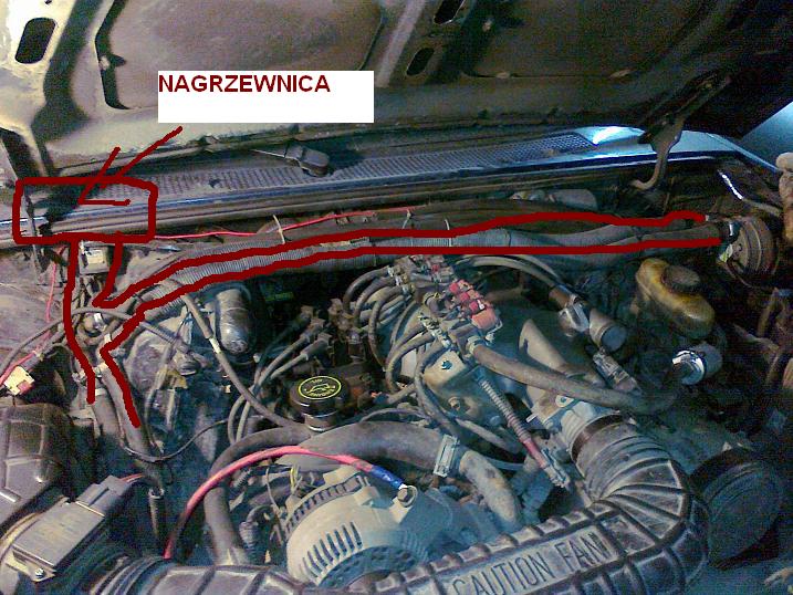

parnik od gazu w szereg czy rownolegle wpiety? moze tym tropem trzeba pojsc, albo masz tak jak w programie serwisowym WDS forda napisali "zbyt wysokie wymagania uzytkownika" ;)

a właśnie - może tu jest zonk, jakoś zupełnie pominąłem temat :)
a prawidłowe podłączenie w jedynce jak powinno wyglądać ? tylko tak łopatologicznie poproszę :)

Radek szeregowo powinno być połączone, ja mam tak....

w sporcie jest chyba równolegle do prawego przewodu nagrzewnicy, rano sprawdzę, ale to chyba bardziej by wpływało na temperaturę samego parownika jak ciepła w środku auta :)

Chodzi o to że jak jest równolegle, to są dwie drogi obiegu i może większość płynu zasuwa sobie przez parownik.

jak do prawego i na trojnikach to rownolegle, co do tego czy wplywa to na parownik czy na cieplo w aucie to zdania sa podzielone, zrobienie "na rownolegle" powieksza objetosc, dodaje na wezu bocznik, zmienia charakterystyke ukladu blablabla i ponoc niekorzystnie wplywa na calosc, jak dasz w szereg to uklad dziala niby tak samo tylko ma po drodze parownik do nagrzania, pare opasek, kawalek rurki i mozesz podjac taka probe kontrolnie jak to bedzie dzialalo w szeregu
O to może w tym jest problem. Radek: jak masz tak jak u mnie poniżej to :eek: może to będzie przyczyna niedogrzania na pokładzie :D.
U mnie jest tak jak na zdjęciu poniżej - to co - sugerujecie, aby spróbować przepiąć wąż na pozycję z czerwoną strzałą? :wtf:

tylko kolanka zamiast trojnikow albo w srodek miedzy trojnikami wstawic waz zatkany czyms

Na moje oko to jeżeli parownik jest podłączony na trójnikach (równolegle) i trójnik ma ten sam przekrój na wszystkich odejściach to może być problem z wydajnością przepływu na nagrzewnicę.
Biorąc pod uwagę położenie parownika względem nagrzewnicy, przekrój i długość węzy to (wg mnie) powinno się trochę zdławić przepływ na parownik albo podłączyć w szereg stosując kolanka albo profile łukowe - tak jak narysował Rafbor .
Aby sprawdzić to można ścisnąć czymś węże (delikatnie aby ich nie przedziurawić) i wtedy zmniejszy się przepływ na parownik, wystarczy ten od trójnika powrotu.
Przynajmniej tak myślę.

no dobra, zrobiłem zmianę, parownik wpięty szeregowo na powrocie z nagrzewnicy. Jest lepiej... ale tylko trochę :) nie jest to gorąc, że ręki nie utrzymasz, ale przyjemne ciepełko. Uszczelniłem jeszcze dodatkowo grodź bo tam też mogło wiać do nagrzewnicy zimnym powietrzem choć pewnie miało to minimalny wpływ.
Zaczynam się zastanawiać, czy ten zamiennik nagrzewnicy ma wystarczającą wydajność. Przewody są gorące, wszystko wygląda, że działa jak należy, a jednak to ciepło nie jest takie... no gorące ;)
aha podłączone było tak jak u kra - zasilanie parownika przed nagrzewnicą, powrót za nagrzewnicą.
