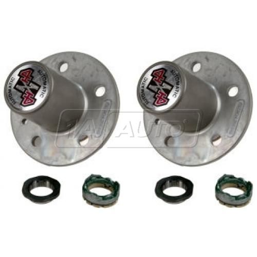

Wracając do sprzęgiełek. Jeśli uda mi się dostać samą plastykową koronkę, lub chociaż tanio całe sprzęgło to pozostanę przy oryginalnych automatycznych sprzęgiełkach. Jeśli komuś coś takiego leży chętnie odkupię. Natomiast w przypadku kupna nowych rozważam manualne (czytając tematy na forum zauważyłem, że do jazdy w terenie preferujecie właśnie takie).

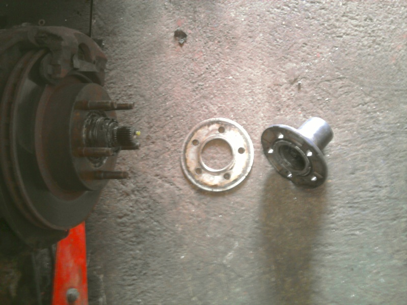

Koronka aluminiowa ma ślady ślizgania się po części plastykowej, ale uważam że jeszcze się nada. Jak to ponownie rozbiorę zrobię fotkę. Poniżej zamieszczam zdjęcie dystansu, który był umieszczony pomiędzy piastą a sprzęgiełkiem i to właśnie przez niego zasprzęglanie zdechło.

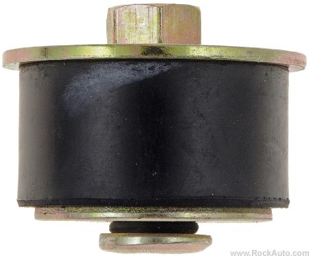

Boguś, korka nie mam
te zdjęcia tok z Rockauto podobny korek miałem ostatnio w termosie i jako zatykacz do butelek
sprowadzać z Rockauto to jakieś 50$ na podstawie zdjęcia i rozmiaru na pewno jakiś tokarz by dorobił tylko guma musiała by być odpowiednia

tylko pamiętaj o uszczelnieniu wewnętrznym między śrubą a podkładką na zdjęciu tam jest jakiś oring :-)
na dole między podkładką a kołnierzem śruby.
korek roprężny1.jpg (20.16 KiB) Przejrzano 4023 razy

Korek zrobiony - założony. Dziś poskładam górę silnika i zrobię próby. Jak koreczek się sprawdzi, to przygotuję kilka na zapas ;)
Dodano 30.05.2012
Korek na razie trzyma. Jednak zobaczymy jak do porządku zagrzeję silnik i zrobię choćby kilka kilometrów. Ciekawe czy ta guma wytrzyma temperaturę głowicy :P
Dodano 31.05.2012
Pierwsze kilometry zrobione, może ze 20 ;) Korek trzyma :) Co najmniej jako awaryjna zaślepka może być :P

Jakie kupiłeś ?
Waldemar
Re: Naprawy przed latem ;)
2012-06-17, 19:17
pewnie AVM bo to chyba najpopularniejsze z dedykowanych do Exów
