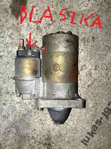

A przy okazji, okazuje się że mi spadywuje. Wtyczka z automatu rozrusznika. Ta wsówana sygnałowa. Macie jakiś pomysł jak ją unieruchomić? Albo skąd wziąść na wymianę?
Cholerka jedna potrafi spaść w dwie minuty od założenia a nie zawsze mam strój dostosowany do włażenia pod auto.

Za groma się nie da bez zdjęcia rozrusznika bo wtyczka wchodzi nad rozrusznikiem i nie widać jej od dołu a od góry nie da rady bo za nisko i silnik zasłania :-P
Natomiast po wyjęciu jest zbyt krótki kabelek aby go przylutować.

Patryk - a to we wtyczce padł jakiś pin że luźno, czy w jakimś gnieździe przy rozruszniku co ta wtyczka wchodzi ?
Daj jakąś fotkę tak jak już przy okazji będziesz pod exem.

Fotki się nie da zrobić bez wyjęcia rozrusznika. Wtyczka to taka plastikowa nasadka z jednym kablem. Wsuwa się ją na taką wystającą blaszkę. Może powinno być tam jakieś zabezpieczenie w formie zatrzasku ale u mnie luźno wchodzi i schodzi.

To już się domyślam że chodzi o zwykły konektron żeński w plastiku. Może ciut węższy niż polski standard. Ale jak byś taki miał nowy na kabelku to dasz radę to przedłużyć ?
Re: Szarpanie samochodem i inne wymiany i naprawy w Henryku.
2013-07-19, 00:41
No taka blaszka jak tu:
Dam radę przedłużyć o ile będę miał wtyczkę która nie będzie spadywywać.

Tylko nie wiem czy blaszka ma taki otworek.

w środku tej plastikowej nasadki powinna być metalowa końcówka, trzeba by nasadkę zsunąć końcóweczkę kombinerkami ścisnąć, i powinno być ok, :-)

2013-07-19, 08:25
Kobita ma łeb na karku :-D
Wleze tam po pracy to obadam możliwości.
